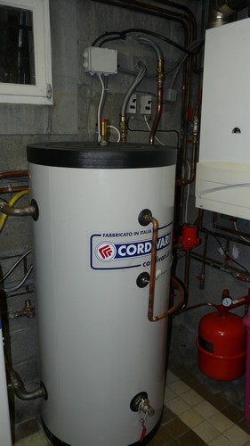

Je viens de faire installer une PAC AMZAIR PA64 PIV HT air/eau et j'aurais plusieurs questions à vous exposer en espérant que vous pourrez m'éclairer un peu n'arrivant pas malgré nos appels répétés à avoir une aide physique ni même téléphonique de l'installateur.
1°) j'habite en région parisienne
2°) maison de 120 m2 de 1980 plafond de 2m35
3°) l'isolation est je pense moyenne (isolation de 200 mm laine de verre au sol -combles
non aménageable), double vitrage pour 4 portes fenêtres + 2 fenêtres mais il en reste 2
en simple vitrage.
4°) radiateurs en acier (pas plus d'informations)
installation pompe à chaleur :
- ballon tampon
- ballon ECS toujours en attente de livraison
- installation en remplacement de chaudière
La PAC est en activité depuis début novembre.
Consommation de novembre : 1100 KWh
Consommation de décembre (au 19.12) : 1300 KWh
SOIT une consommation de 2500 minimum pour deux mois.
Questions :
1- cette consommation vous semble t-elle correcte ?
2- une grosse quantité de givre s'est formée sur le fond de la PAC sur une épaisseur
d'environ 5 cm et sur le milieu de la paroi intérieur d'environ 2-3 cm.
Comment vérifier et adapter le dégivrage ? Je n'ai pas compris certains posts
concernant le dégivrage étant novice en PAC.
3- Jusqu'à présent la température avoisiné les 20 °, aujourd'hui la température a plafonné à 17°5 presque toute lajournée alors que la consigne était fixée à 19.5 ce
qui nous a obligé à mettre un chauffage d'appoint (chauffage pétrole lampant).
4- il y a un cliquetis quasi permanent au niveau des radiateurs qui s'amplifie lorsque l'on s'approche de l'installation (ballon tampon)

safabien a écrit :PAC AMZAIR PA64 PIV HT air/eau
donc une 15 Kw ?
safabien a écrit :- ballon tampon
Combien de litres ?
safabien a écrit :Consommation de novembre : 1100 KWh
C'est pas mal; mais si ton isolation n'est pas terrible
et donc que tes déperditions sont importante c'est possible que ce soit "normal".
safabien a écrit :3- Jusqu'à présent la température avoisiné les 20 °, aujourd'hui la température a plafonné à 17°5 presque toute lajournée alors que la consigne était fixée à 19.5
Sais-tu quel est ta température de" départ ?
safabien a écrit :4- il y a un cliquetis quasi permanent au niveau des radiateurs qui s'amplifie lorsque l'on s'approche de l'installation (ballon tampon)
L'installation a-t-elle été bien purgé et nettoyé avant la mise en service ?
les tuyaux sont-il bien fixé partout avec des colliers ?
d'autre part je vois que tes tuyaux ne sont pas isolé !! c'est pourtant important surtout si l'installation se trouve dans un sous-sol non isolé !!

les tuyaux ont été purgés et un "désembouage" à été effectué (avec un acide je crois qui a circulé dans le circuit une journée avant purge)
en effet les tuyaux ne sont pas isolés, je pense que ce sera fait lors de la pose du ballon pour l'ECS en rupture de stock (prévue début janvier). En tout cas j'y veillerai...
Pour ce qui est des colliers je vérifie ce soir, toute la plomberie est en cuivre à l'exception de 2 gros flexibles qui traversent le mur et qui ne sont pas fixés, je vous envoie les photos en rentrant.
le ballon tampon est un 200L.
la T° de départ ne dépasse pas les 50° (environ 48° mais je n'ai vérifié que récemment et les t° sont négatives).
