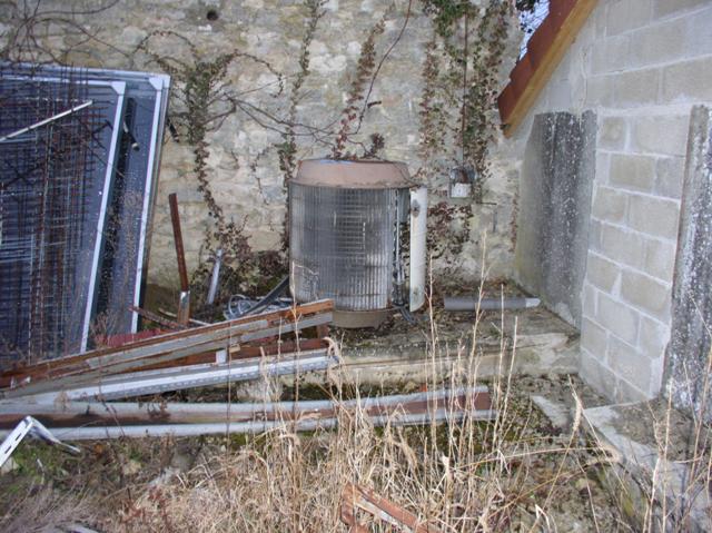

Avant, il y avait une pac CIAT TLI 35 qui a fonctionné de 1981 à 1995 (sur les 144 m²) soutenue en chauffage par 11 m² de panneaux solaires sudinox reliés à un ballon Giordano de 300 l. Voici ce qui en reste (l'évaporateur et les panneaux)

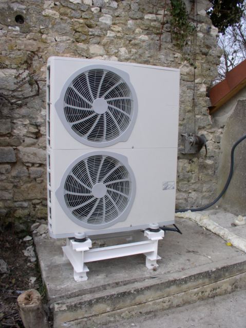

L'unité extérieure, avec son support maison:

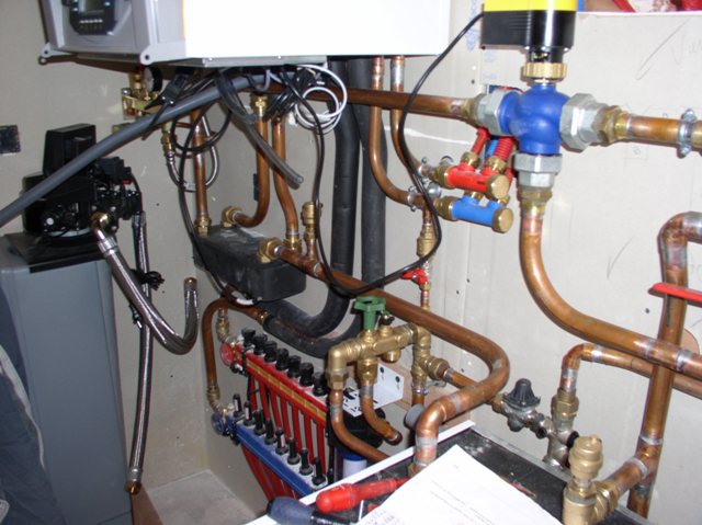

L'ensemble circulateur (remplacé depuis, pas assez puissant) v3v:
Le mit ouvert, on peut voir un mini ballon isolé de 40 litres:
L'échangeur à plaques, le départ pc et radiateurs:

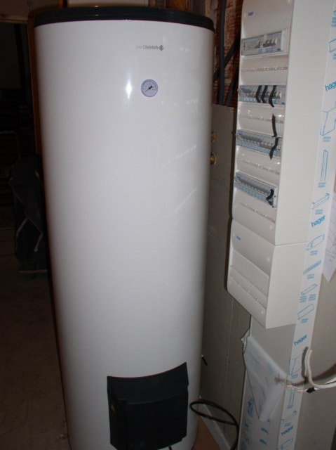

Le ballon ECS De Dietrich:

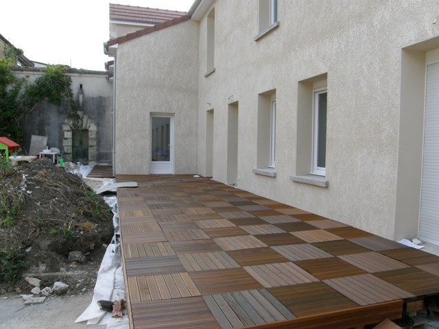

J'ai réalisé la terrasse moi même, avec un aide de 5 ans qui a abandonné au bout de 2 jours, cause écharde dans le doigt.
J'ai trouvé cela assez facile à faire, il faut juste voire si elle tiendra :D :D :D :D

tecnoma a écrit : Avant, il y avait une pac CIAT TLI 35 qui a fonctionné de 1981 à 1995 (sur les 144 m²) soutenue en chauffage par 11 m² de panneaux solaires sudinox reliés à un ballon Giordano de 300 l. Voici ce qui en reste (l'évaporateur et les panneaux)
:lol: c'était ça l'ancienne CIAT? :lol: le truc au milieu!
greg646
Messages : 340
Enregistré le : lun. oct. 20, 2008 4:16 pm
Message par greg646 »
on dirais une poubelle :!:
givais
Messages : 2618
Localisation : Rhone-Alpes
Message par givais »
Une grosse batterie circulaire, mais c'est ce n'est que la partie extérieure, y'a vait pas une partie intérieure ? c'etait pas un split à l'époque ?

Sans le savoir, tu reste fidèle à Ciat puisque toute ta PAC (hormis le MIT) est du Ciat rebadgé DD. Idem pour le ballon ECS.
Sinon, pour ta terrasse en bois, t'as quoi en dessous ??? Dalle béton ???
Posée sur chevron ou sur plot ???
