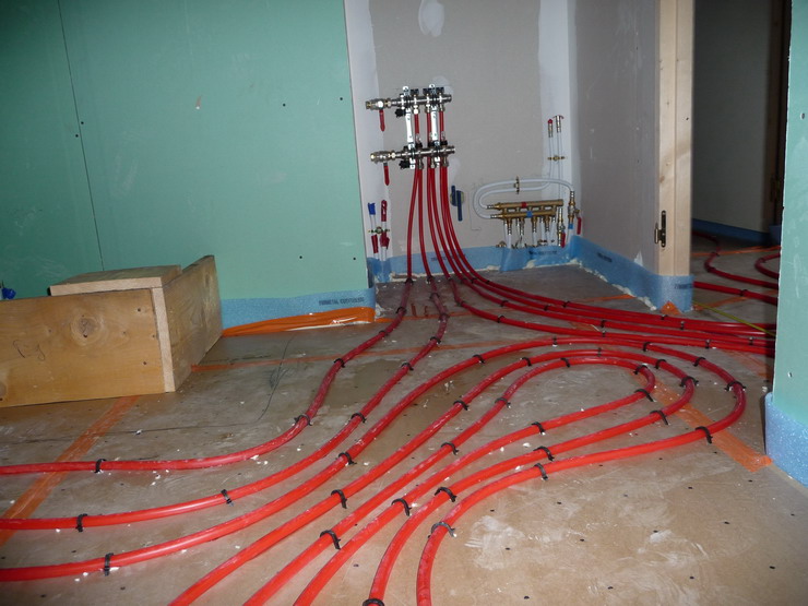

la 1ere nourrice est dans le garage ,elle alimente le 1er coté (6 vannes départ et retour pour 1)buanderie-couloir, 2)salon, 3) sam, 4)cuisine, 5 )la premiere chambre, 6) la 2e chambre).
la 2e nourrice se situe dans le placard de la sdb, elle alimente le 2e coté et le hall d'entrée (3 vannes départ et retour pour 1)sdb, 2 )chambre, 3) hall et wc.

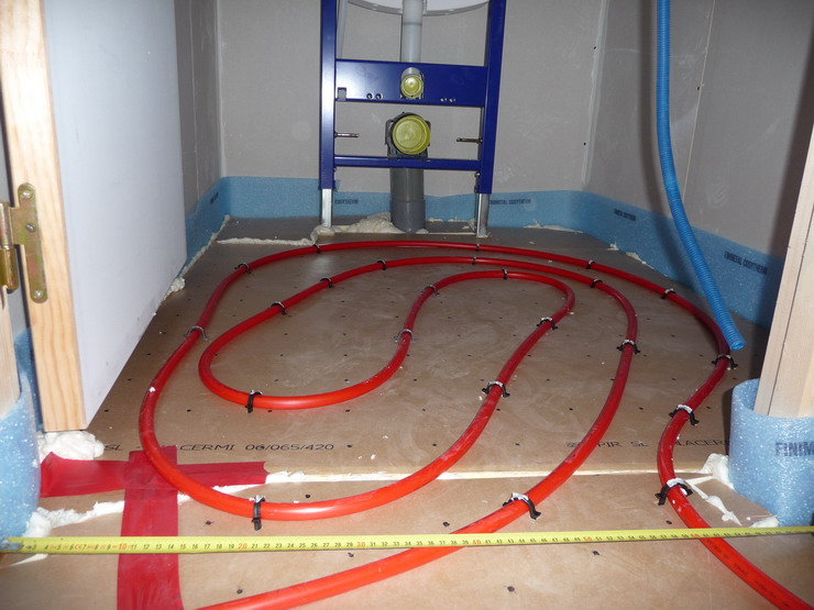

- on se caille dans les wc alors qu'il y a le plancher chauffant sur pratiquement toute la surface :
j'ai baissé les boucles de la 1ere nourrice (à partir des départs) pratiquement à fond sauf pour la sam et salon et ouvert les boucles de la 2e nourrice à fond: je me gele toujours quand je vais pisser !!

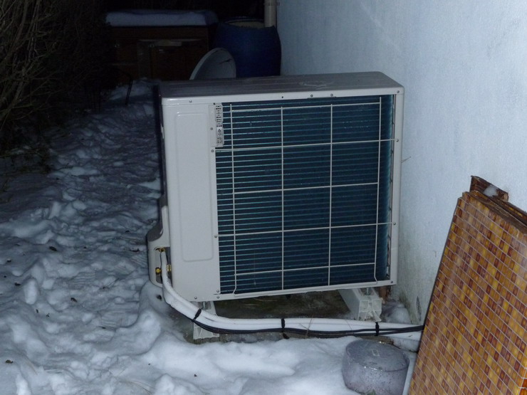

-sur la pac la t° de départ est de 24 et le retour 17.
il y a 1h il y avait 8 de retour
(la t° ext est de zéro)

le pc au niveau du wc :
la 1ere nourrice dans le garage non chauffé
la 2e nourrice étant dans un placard de la sdb
l'unité ext :

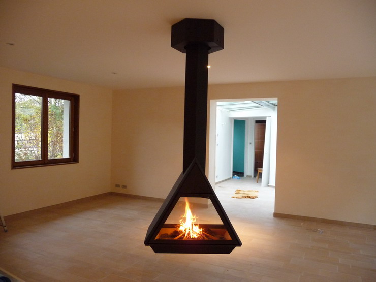

la piece où se situe le thermostat d'ambiance (éloigné de la cheminée ) avec au fond le hall d'entrée vitré, les wc en bleu et la sdb

Ce n'est pas du PER mais du multicouche.
Si il fait 20 mm extérieur, le multicouche fait 16 mm intérieur. C'est beaucoup trop petit comme diamètre; bizarre que ta PAC ne se mette pas en sécurité débit d'eau trop faible.
Le débit maxi du multicouche COMAP par exemple en 20 mm est de 579l/h, hors la majorité des PAC ont besoin d'au moins 1500 l/heures pour les 9 KW. A vérifier sur le manuel de ta PAC quel est le besoin de débit d'eau mini de l'ALFEA.
Le 32 mm extérieur est à 1529 l/h et le 40 mm à 2462 l/h. Le diamétre du tube se choisit en fonction des besoins de ta PAC et des pertes de charges du circuit.
Je pense que ton DELTA T est du à cela. Ton plombier c'est la première PAC quil pose ?.
Il faudrais au moins du 32 mm extérieur entre la PAC et les collecteurs.De plus avec les coudes des raccords sertis tu as de grosses pertes de charge.
Stephane

STEPH26 a écrit :Bonsoir,
Stephane
Je pense que c'est sous-dimensioné,comme steph26 appuie ,et je le rejoint
Circulateur à donf pour palier aux pertes de charges
Ou changer les toyos....

je viens d'aller voir la DOCde l'ALFEA S10 et le débit mini est de 1000 litres/heures pour un Delta T compris entre 4 et 8° et le débit maxi de 2050 litres/heures.
Méme en poussant ton circulateur à fond, il y a peu de chances d'avoir ce débit.
Appel ton installateur et met le en demeure de te corriger cela.
la mise en service à t'elle été effectuée par une station technique agrée ?
Stéphane

- Messages : 390
Dans un premier temps fais venir ton plombier et montre lui la documentation ou il est écrit que le débit minimum est de 1000 litres/heure et que ce débit est pratiquement inaténiable avec du multicouche de 20 mm (Page 4 du lien ci-dessous)
Doc ici : http://www.atlantic-nouvellesenergies.c ... lantic.pdf
Et demande lui qu'il te montre la fiche technique du multicouche de 20mm qu'il a utilisé; le débit maximum doit être indiqué et il sera inférieur à la valeur de 1000l/heure.
Il ne lui resteras plus qu'à se rendre à l'évidence.
Vraiment bizarre qu'une station technique ai validé une installation sur PC avec une DELTA T de 17°
Le multicouche arrivant aux collecteurs passe t'il en apparent ou est t'il noyé dans la chappe de ravoirage?
Dans un premier temps met le circulateur de ton unité intérieure à vitesse maximale pour essayer de gagner du Delta T.
De plus, vu le peu de PER qui circule dans tes WC, normal qu'il y fasse plus froid que le reste des autres pièces; j'ai le méme souci chez moi; mais je pense que c'est chez tous le monde pareil ;sauf à avoir des WC de 10 m2 et y mettre la longueur de tube qu'y vas bien.
C'est ma femme qui est contente car comme cela je ne lis plus quand je suis sur les toilettes pour la grosse comission
Stéphane

- Messages : 11
- Enregistré le : jeu. janv. 29, 2009 7:26 pm
changer les tuyaux qui arrivent au premier collecteur de 20 à 32 mm c'est possible.
mais comment faire pour changer le diametre de ceux qui arrivent dans la sbd pour alimenter le 2e collecteur et qui passent dans la chape ?
c'est impossible....
y a t'il un interet à uniquement changer le diametre des tuyaux d'alimentation de la 1ere nourrice ?
la 2e nourrice n'ayant que 3 boucles c'est peut etre moins embétant !!
- Messages : 390
La doc du multicouche COMAP avec le débit et les pertes de charge des raccords (Page 135)
http://www.comap.be/catalogue/fr_BE/data/catalogue.pdf
Tu as toutes les billes pour mettre la pression à ton plombier.
Stéphane
Stéphane
- Messages : 390
Cela seras toujours ça de gagné
Voici ce qui est écrit dans la doc d'installation de l'ALFEA :
"Le diamètre de la tuyauterie, entre le module hydraulique et le collecteur chauffage, doit au moins être égal à 1 pouce (24x36 mm). Calculer le diamètre des tuyauteries en fonction des débits et longueurs des réseaux hydrauliques."
Il y a autre chose qui m'interpelle : la température de départ de 43,5 °: c'est pour quelle température extérieure ?
Un plancher chauffant est limité à une température d'eau de 45° et 28° en surface.
Si tu arrive à cette valeur et qu'il ne fait pas -15° dehors c'est qu'il y un mauvais réglage
Le plombier ou la station technique ont t'ils réglés la loi d'eau ?
Page 33 du Manuel ici :
Stéphane
Stéphane
