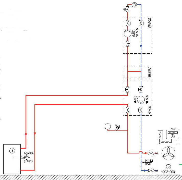

Dimplex LA 28AS en relève de chaudière fioul Vitola 100.
MON INSTALL:
MON INSTALL:
- Messages : 4951
salut david, content de te revoir!
mathieu, comme le dit david, les circulateurs sont les moteurs qui poussent la flotte dans les pc.
sur les nouveaux schémas dimplex, il doit y en avoir 2 par circuit (1 sur le départ et 1 sur le retour) soit au total 4 circulateurs dans ton cas et le réglage de la vitesse, donc débit d'eau, influence de delta.
tu as des vannes 3 voies avec 1 seul circuit de chauffage?? et elles sont ouvertes à fond?

Pour le schéma effectivement c'est bine le mien.

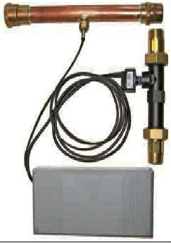

qui sont reliés via hertzien à un boitier qui est dans mon salon et qui donne la consommation. Ce boitier via usb transfère les données à un outil sur PC qui permet de visualiser cela, je pourrais voir ainsi le nombre de cycle par jour et leur durée.
Dernière question sur mon circuit de retour je crois j'ai un boitier avec un fil de cuivre qui fait le tour du conduit ==> A quoi ça sert.

concernant ton boitier, met une photo en ligne pour que l'on se rende compte.
sur ta pac, il doit y avoir, et c'est une nouveauté, un compteur de chaleur qui te permet de connaitre ta puissance restituée, il est intégré à la pac, le voici:
