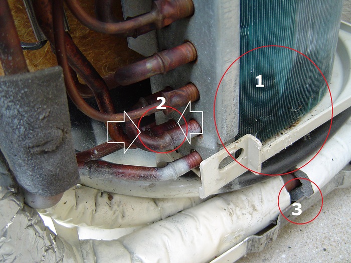

En faisant un petit tour vers ma PAC j'aperçois une tache sombre en bas de l'échangeur air (1)
Après démontage je trouve de l'huile en bas de l'échangeur (1) et en fond de carter (3).
Après inspection je distingue un peu d'huile au niveau (2).
La PAC est à l'arrêt depuis fin avril.
C'est grave docteur ? :cry:

elf a écrit :C'est grave docteur ? :cry:
Bonjour ELF
Avant de craindre le pire as tu remis ta PAC en route pour voir si elle fonctionne correctement et dans la négative, voir le code d'erreur qui devrait s'afficher si l'huile et le gaz sont parti faire une ballade en extérieur ???
Comme il y a 2 ou 3 emplacements ou il y a de l'huile, c'est vraiment curieux qu'il y ait 2 ou 3 fuites en même temps :?

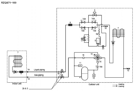

Je continue de penser qu'une fuite d'huile par l'évaporateur m'apparait bien improbable vu la configuration du circuit, à moins que la bécane ait été stockée les pattes en l'air :cry: :cry:
La PAC de notre ami ELF étant à l'arrêt, je vois mal l'huile monter toute seule dans les étages et faire le tour de la machine pour s'échapper en 3 endroits pas l'évaporateur, voila le plan du circuit interne pour s'y retrouver.

L'huile du compresso repart vers la BP ,donc coté évaporateur ici :evil: ,ou alors y' a eu des fonctionnements en mode clim :lol: :lol: :lol: ,de toute manière l'huile fait le tour du circuit.... dans la normal .....Daikin pas sur d'eux :lol: :lol: :lol: D'ou le cycle "oil recovery"

L'huile est de partout dans un circuit frigo, HP, BP, dans tous les tuyaux, de partout, donc dès qu'il y a une fuite même en BP ça se voit grâce à l'huile.
Des fuites sur des coudes de batteries, fuites sur brasures distributeurs ou collecteurs sont fréquents sur des batteries. Moi je ne serais pas surpris.
Faut faire venir un frigoriste et comme dit Papyclim il faut vider, peser ce qui est récupéré ça donnera si y'a un soupçon de fuite. Ensuite la mise en pression d'azote sera la révélation.

J'ai démarré la PAC en mode froid pour vérifier.
Elle démarre tout doucement et reste au ralenti bien que la consigne soit a 16°.
Elle ne monte donc pas en puissance alors que la T° ambiante est > 22°.
Il me semble avoir vu une très légère vaporisation au n°2 de la photo (visible en tête de discussion). Je n'ai pas pu faire de photo, c'était vraiment trop faible.
Je n'ai pas d'erreur au niveau de la télécommande, il doit donc rester suffisamment de fluide ce qui évite la détection.
Le compresseur tourne sans bruit excessif ce qui me fait penser qu'il n'a pas souffert.
J'ai arrêté la PAC après 5' de fonctionnement.

elf a écrit : J'ai démarré la PAC en mode froid pour vérifier.
Est ce que ta PAC est cablée en mode FROID ???
Pourquoi ne l'as tu pas fait démarrer en mode CHAUD ?? comme elle a l'habitude, en mode CHAUD, dès le départ tu aurais senti l'évaporateur se refroidir nettement.
elf a écrit :Il me semble avoir vu une très légère vaporisation au n°2 de la photo (visible en tête de discussion). Je n'ai pas pu faire de photo, c'était vraiment trop faible.
Si il te semble voir une vaporisation d'huile, il doit y avoir une fissure assez conséquente dans la canalisation, en présentant un mouchoir papier blanc et propre, si il y a vaporisation, on devrait voir une tache d'huile apparaitre.

Oui, elle a déjà fonctionné en mode froid au cours des étés 2005 et 2006 avec une baisse de 5°C par rapport à l'extérieur. Depuis les étés sont pourris en Bretagne donc plus de froid.
Tu sais l'huile après vaporisation se dépose et vu ce qu'il y a sur le tuyaux 2 et au fond du bac cela présage bien d'une fuite, même si elle est imperceptible.
C'est une huile très fine et sans couleur, comme de l'eau.
