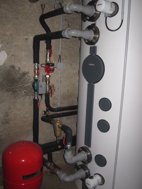

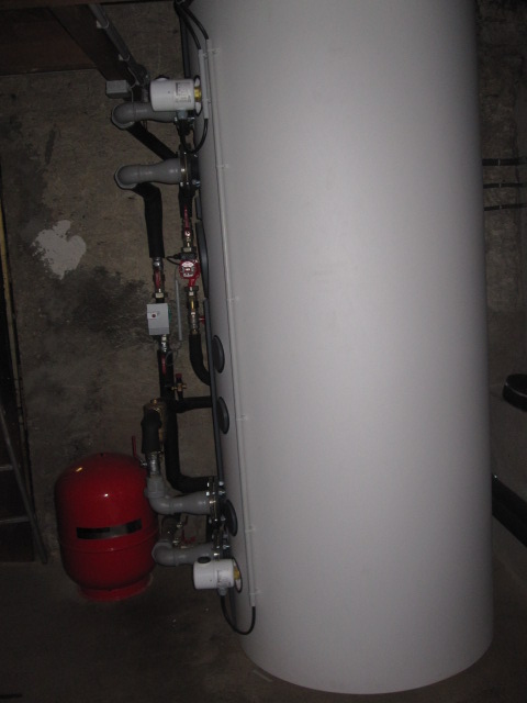

Voici mon installation PAC air/eau Stiebel WPL57 ainsi que quelques caractéristiques:
Maison ancienne de 340m² située en Lorraine
radiateurs anciens en fonte
Suppression totale de l'ancienne chaudière fioul (6000 l/an)
Passage au triphasé
Mise en route en septembre 2010
PAC Stiebel WPL57:
Puissance de la Pac: 33.6kw
Ballon tampon SBP1000E de 1000l
Ballon ECS thermodynamique solaire Stiebel Solsan 300 2T:
Panneaux solaires Sol27basic
Kit hydraulique soki plus

En comparaison, 31 000€ pour une installation de Stiebel de 33Kw avec Solaire combiné… ça me semble être un très bon tarif.
De toute façon, sur ce genre de grosses machines, il n'y a pas trop de newbies de la PAC.
Par contre, les section de tuyaux me semble petites vu la puissance.
Mais bon, à côté d'un BT de 1000L tout fait petit :lol: .
En tout cas, c'est du boulot propre.

pas eu trop de soucis pour l'emmener dans cette cour ?
surement avec une grue, ou bien ? 600 kgs quand meme le bestiau
et le ballon j'ai vu des photos, ça a été sportif aussi :o
belle installation :wink:
ps: finissez d'isoler les tubes qui ne le sont pas

Effectivement c'est du très lourd, on ne peut pas dire que pour ton installation PAC signifie Petit Appareil de Chauffage mais Pompe Assurément Colossale :wink:
on voit bien le filtre à boues, mais je ne vois pas le filtre à tamis?
MAMO
Messages : 660
Localisation : vendée
Message par MAMO »
:non:
Regardes bien en bas du ballon tampon! :wink:
Belle install! :oui:
Pac Hiseer de 14kw mono...
Eolienne 1kw.
Cogéneration en cours...
dbercy a écrit :salut
Si, si, si :lol:
OK alain! p'tain, t"as de bons yeux!! :lol: :lol:
Le filtre à tamis existe bien, cela ne doit pas être très facile d'y accéder et je pense qu'il doit créer une belle perte de charge vu la restriction de passage qu'il produit, son diamètre apparent étant bien inférieur au diamètre de la tuyauterie.
Il aurait pu être plus largement dimensionnée pour une installation de cette qualité :?
