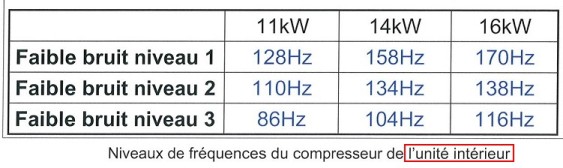

Daikin vous promène en bateau,sur les pac HT, ils ont une seule machine, un seul même compresseur pour la 11, 14 et 16kw.
seul la plage de fréquence électrique est différente, seul le soft fait la différence
çà ne coûte pâs cher en développement pour rapporter un max !!!
et j'aurai bien peur que c'est le cas aussi sur le module extérieur BT, d'ailleurs c'est à 90% le même matos dehors entre les HT et BT.
quelques ecarts; l'isobus en 2 fil à présent entre les 2 unités et une électrovanne K2S en plus pour renvoyer l'huile du séparateur directement vers le compresseur et ainsi éviter le mini cycle oil-recovery ( dégivrage au temp positives)

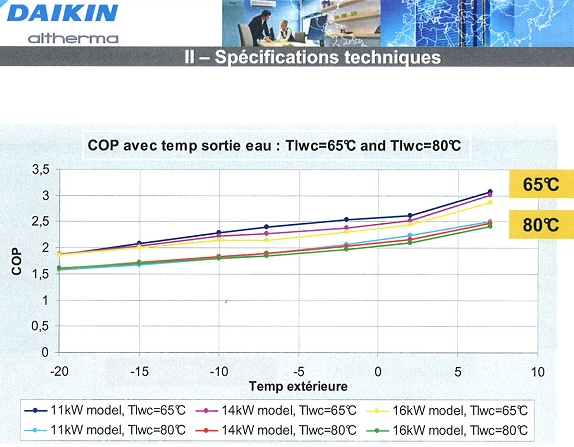

pas de bol pour le COP
