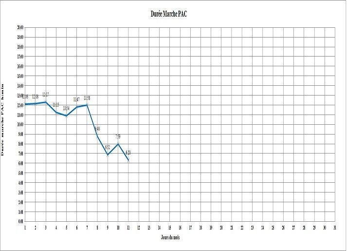

Mon process d'acquisition de données est opérationnel depuis novembre 2010 et me donne 1 COP global de 2.4 environ.
Je joins ci-dessous les tableaux et graphes Excel correspondants :
-Tableau mensuel d’acquisition des données jour et résultats de calcul
-Graphe mensuel de la production d’énergie jour et de la consommation électrique jour
-Graphe mensuel du coefficient de performance global jour
-Graphe mensuel durée marche PAC jour
-Graphe mensuel quantité d’eau captée nappe phréatique jour
-Tableau mensuel des T° mini maxi extérieure et ambiante avec les T° moyennes jour
-Graphe mensuel pour dito

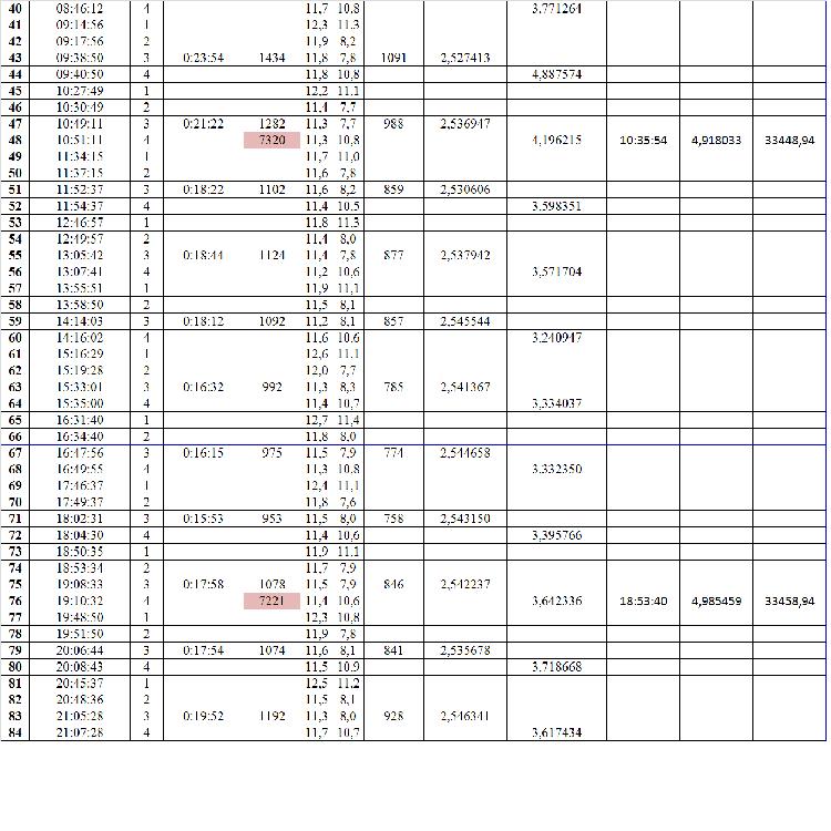

-concernant le nb de cycles marche-arrêt PAC par jour , en fonction de la T° extérieure j'ai entre 15 à 28 cycles par jour . Par exemple le 16 mars où j'ai eu une T° ext moyenne de 12°C ,j'ai eu 15 cycles soit 1 cycle par 1h et demi avec une durée marche PAC de 15 minutes environ. Inversement le 28 février où j'avais une T° ext moyenne de +3.1°C , j'ai eu 28 cycles et une durée moyenne marche PAC de 25 minutes environ . Le 30 novembre où il a fait très froid ; T° ext moyenne de - 5.3°C j'ai eu 24 cycles , par contre le temps de marche PAC dans un cycle s'est allongé à 42 minutes .
Voici le détail des cycles marche -arrêt PAC d'hier

-L'hystérésis que j'ai paramétré est de 2 °C ( +- 1 °C ) car je ne souhaitais pas avoir des durées marche PAC par cycle trop longues ( de 1/4 h à 1/2 h me semblait correcte) . D'autre-part la régulation Dimplex pour la mise en marche de la chaudière s'appuie sur 2 critères ; le 1er une durée marche PAC d'une heure et le 2 è critère un seuil inférieur de T° extérieure ( j'ai pris - 7 ° qui correspond d'ailleurs à cette durée d'1 h ) . Donc j'en ai déduit que si j'augmentais l'hytérésis , j'augmenterais les durées marche PAC et me rapprocherais de l'heure de fonctionnement pour des T° extérieures plus courantes (de l'ordre de 0 °C ) que je rencontre régulièrement dans la saison de chauffe .
- Le mode de régulation est basique , c'est la courbe d'eau qui en fonction de la température extérieure me donne la T° de consigne de l'eau de chauffage retour . Je regrette la régulation de la chaudière à 2 étages avec un thermostat d'ambiance qui asservit la vanne 3 voies et renvoie tout ou partie du retour chauffage vers l'aller chauffage sans passer par la chaudière . Quand je mettais 20.5 °C au thermostat en T° de consigne d'ambiance , j'avais 20.5 °C qu'il y ait du vent ou qu'il fasse soleil . Aujourd'hui je subi une variation d'1 °C quand il y a vent ou soleil .

pourquoi vouloir limiter a 1h le cycle PAC ?
pourquoi ne pas réutiliser la V3V de la chaudière ?
tout ceci aurait été possible,
je reviens sur le systeme de puits,
en fait, la pompe va devoir fournir l'effort maximum pour " charger la ligne " ensuite, le puits de rejet crée une aspiration qui diminue fortement la consommation de la pompe en temps normal dans une installation sans bridage
une pompe n'est pas un radiateur,
si la pompe ne force pas, elle ne consomme pas...
pour ce qui est de la longueur des cycles,
les premières minutes d'un cycles le rendement frigorifique n'est pas bon,

Bonjour ,
Je vais faire un essai en paramètrant l'hystérésis à 2 K , la régulation Dimplex m'offre une plage de réglage de 0.5 K à 5 k . et je vais vérifier l'évolution du COP global .Je vous tiens au courant .

Depuis le 22 mars , j'ai paramétré la fourchette de variation de la température de consigne du circuit chauffage sur le retour à 2K ( + et - 2 K) .
J'ai donc allongé mes durées de marche et d'arrêt de la PAC lors d'un cycle marche-arrêt et diminué le nombre de cycles marche -arrêt dans une journée .
Les 23 et 24 mars le COP est passé à 2.70 (pour 2.5 en moyenne antérieurement avec l'hystérésis de 1 K) .
Par contre les 25 ,26 , 27 ,28 mars je retombe avec un COP de 2.50 . En fait j'explique cela par les T° extérieures qui sont très douces ces 4 derniers jours . La PAC n'a fonctionné que 2 à 3 heures par jour alors que les circulateurs de chauffage ont continué à tourner pendant 8 heures (même si la consommation des circulateurs est faible ; 1.3 A , elle me fait descendre le COP ) . Je précise que j'ai paramétré les circulateurs sur un fonctionnement discontinu et non continu (marche circulateur 30 minutes après arrêt PAC , et si PAC à l'arrêt pendant plus de 45 minutes , marche circulateur pendant 7 minutes ) .
D'autre part , le fait de diminuer le nombre de cycles marche - arrêt PAC dans la journée , me diminue le nb de démarrages anticipés et d'arrêts prolongés de la pompe immergée lors du cycle marche PAC (soit 2 minutes pendant lesquelles le compresseur ne fonctionne pas et nuit donc au rendement global de l'installation ) . Je n'ai pas accès à ces 2 minutes , je ne peux pas les modifier .
Je vous joins le relevé mensuel de mars actualisé au 28 mars .
