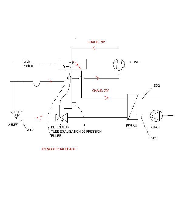

un petit schéma de rappel
s'il y a des erreurs les pros vont j'espère vite les corriger
tu dis que 2/3 tuyaux V4V sont chauds mais il y a 4 !!
si tes 2 chauds font partis de ceux qui sont représentés dans la partie basse du schéma , je pense qu'il y a un souci avec le tiroir mobile de la V4V.
ce que je ne sais pas expliquer, si c'est un pb de tiroir coïncé en position intermédiaire, c'est la T°SD3 et le givrage
mes divagations qu'un pro va vite corrigées : bulbe mesure T haute et le détendeur alors s'ouvre et envoie de plus en plus de FF et prise en givre
ceci ne t'apporte pas grand chose mais moi je vérifierai plus finement les T° sur les 4 tuyaux de la V4V pour être sûr de ne pas avoir un pb sur celle-ci

tu peux mesurer les T° sur les 4 tuyaux de la V4V (l'arrivée du compresseur et le départ vers l'échangeur à plaque en mode chaud doivent être "chaud" , les 2 autres doivent être plus froid
pour vérifier fct V4V tu pourrais enclencher le mode froid avec une consigne de froid à 20° pour que le comp ne travaille pas pdt des heures (fil à déconnecter sur platine interface , ou aquaset); répéter cette action qq fois si les T° eau varient dans le bon sens
qq personnes sur le forum avaient parlé de "tapoter" en bout de V4V mais d'autres avaient rétorquées "ne jamais faire çà, pièce fragile et long à changer" (chauffer brasures et refroidir corps en même tps)

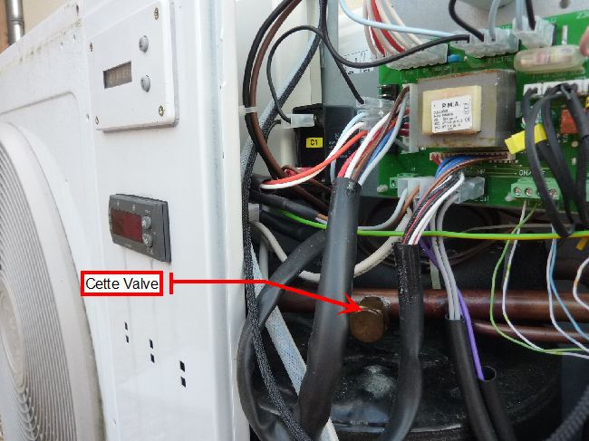

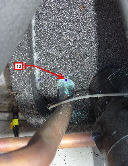

Pour répondre à Georges:
le fond de la PAC est légèrement gras mais sans point gras identifier.
Par contre une des valves (celle au dessus du compresseur cf photo) avait une petite goutte grasse qui perlait. je m'en suis rendu compte en passant le doigt uniquement car la housse de protection du compresseur est sèche.
un des tubes qui sort de l'échangeur en point bas à un peu de vert de gris mais ne présente pas de gras.

Pour ta fuite, je pense que tu l'a trouvé. Si tu as une goutte d'huile sur le bouchon de la valve, tu peux être sur que ça fuit par là. Cette valve, elle est sur le tuyau de refoulement ou bien sur le tuyau d'aspiration du compresseur ?
Le problème de ces valves, c'est qu'ils les soudent directement sur le tuyau, et sur le tuyau de refoulement, la température est telle que les joints des valves se brulent, et après, fuite.
C'est pas les frigoristes à qui il faut faire faire une formation pour les gaz dans l'atmosphère, mais plutot aux fabricants.
Le bouchon, il est serré ? Attention, pour le serrage, prendre deux clés pour ne pas risquer de casser la brasure.
Maintenant, si ça a fuit, il faut refaire la charge.
