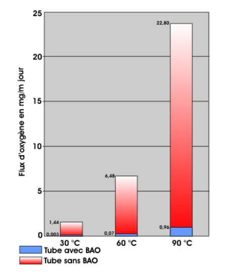

Attention, plus la température sera élevée, plus le tube absorbera de l'oxygène .
Donc tu vas avoir une formation de boues plus conséquentes.
