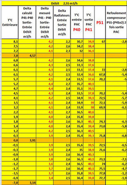

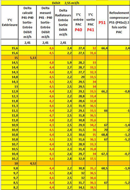

N'oublie pas aussi....................que le delta T varie avec la T°C extérieure et baisse avec celle ci.
Un petit tableau de relevés avec Delta T PAC et delta T radiateurs en fonction de la T°C extérieures. 4.6°C de delta à 15°C extérieur et pratiquement 3°C à -7°C extérieur.
Un bon débit, un delta T le plus faible possible et une T°C sortie PAC la plus basse possible = Super COP.

Regarde l'install Nelly30 sur Itow, le delta T est entre 1.5°C et 4°C avec un rendement Tip Top avec des consommations très basses.

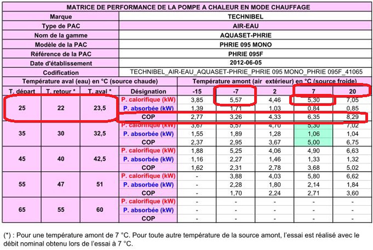

Il est impossible d'avoir des COP au-dessus de 4 en hiver sur une PAC..
Je pensais comme toi (mais très certainement à tord) car rien ne vaut les mesures in situ, et il semblerait qu'avec:
Un delta T assez faible avec un débit important ( proche ou même légèrement supérieur au nominal)
Une PAC inverter qui module correctement et ne fait pas de court cycle même entre 8 et 15°C extérieur.
Une sortie PAC très basse (bien souvent autour de 28°C)
Un PC chauffant comme émetteur avec un pas relativement faible (entre 7 cm et 15 cm maxi)
Une excellente isolation.
Et bien oui le COP dépasse 4 en hiver.

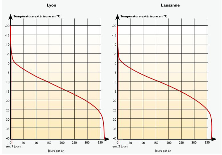

Le calcul du RSI est une règle de base dans toute opération, sauf peut être pour les écolos "aveugles"
Alkhasar a écrit : Pour moi du 8 ou du 10 °C ce n'est pas l'hiver [/b]!! Il commence à 5°C pour moi
:lol: Va expliquer cela à un Martiniquais :idea: Dans les deux exemples NUX et NELLY30 la T°C moyenne pour Décembre est de 6.2°C et 6.6°C :idea:
Alkhasar a écrit : car même l'hypocrisie du 7°C pour la norme est du pur marketing qui a tendance à leurrer le grand public !
La norme Européenne spécifie les conditions d'essai pour la détermination des caractéristiques de performances des pompes à chaleur air/air, eau/air, air/eau et eau/eau, avec compresseur entraîné par moteur électrique, lorsqu'ils sont utilisés pour le chauffage des locaux.
Des points d'essais nominaux et d'applications sont définis pour chacun de ces systèmes :
air/air et air/eau, l'essai est réalisé pour une température extérieure nominale de +7°C;
la référence +7°C , 30/35°C pour une air/eau est de plus en plus représentative des conditions des nouvelles constructions sur une saison de chauffe. Les certifications donnent aussi la puissance à -7°C et si tu fais la moyenne des nombres de jours avec une T°C extérieure > ou = à +7°C sur une année de chauffe.
Hypocrisie..................pas si évident . :!: seulement environ 30% en dessous de 5°C pour Lyon et 34% pour Lausanne.

Alkhasar a écrit : Il est impossible d'avoir des COP au-dessus de 4 en hiver sur une PAC
Pour toi l'hiver commence à 5°C.
Pour Pierre il commence à 10°C.
Et pour Paul cela sera peut être 0°C.
Mais pour les normes ( car il faut bien des normes) la saison de chauffe c'est 232 Jours les DJU vont du du 1/10 au 20/05 et Marie25 faisait référence aux conditions actuelles des install NUX et NELLY30 :lol:
