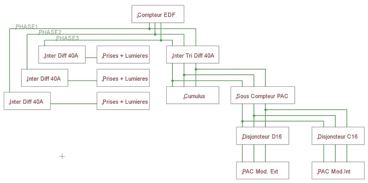

Il faut prendre un compteur qui ressemble a celui ci:
http://www.ebay.fr/itm/COMPTEUR-ELECTRI ... 500wt_1156
Choisir un mono ou un tri suivant ton installation.
Mon installation (TRI) est câblée comme ceci:
PS: j'ai pas dessiner le neutre bien sur!!!
Bon courage
Bon courage
Pac Ajtech/Zuran100 TRI phase 2 sur Plancher Chauffant+Radiateurs HC/HP.

Pour mon cas:
PAC=6kW par grand froid
Cumulus = 2,5Kw
Soit 38A donc j'ai choisi un 40A.
Mais tout ça dépend de ton installation!!
Je pense créer bientôt un post sur le raspberry pour démarrer rapidement un monitoring.
Mais si tu as besoin d'aide avant, envoies un MP.
Mais peu être que qq'un d'autres aura une meilleure idées.
Ne pas sur dimensionner les éléments de protection.
Bien calculer les disjoncteurs en fonction de ce qu'il y a derrière.
Pour mon cas:
Cumulus = 2,5Kw

Bonjour Moi641,
J'espère que tu as simplement omis de dessiner le disjoncteur d'abonné qui doit se trouver directement sous ton compteur EDF avant de démarrer la distribution??
D'autre part, je suggèrerais de ne pas mettre le cumulus sur le même inter dif que la PAC. Non pas que cela soit interdit, mais tout simplement pour qu'en cas de défaut d'isolement sur l'un (la PAC par exemple) l'autre ne soit pas impacté. En bref, si plus de chauffage ce sera plus sympa d'avoir encore de l'ECS
Laurent
Laurent

Bien vu, il manque le disjoncteur d'abonné sur le dessin.
J'ai câblé de cette manière pour limiter le cout car un inter diff n'est pas donné et puis comme je suis en TRI, il ne me rester plus bcp de place dans le tableau.
Et comme en plus j'ai pas des défauts tt les jours, ca ne me dérange pas.
Mais c'est vrai, ta solution est plus fonctionnelle.
Le tuto sur le monitoring avec un raspberry est dispo ici:
http://www.chaleurterre.com/forum/viewtopic.php?t=15153
