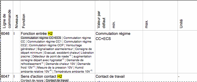

ENTREE H2
Il faut configurer une entrée de la façon sur la fonction désirée (soit reduit vers confort ou l'inverse ou hors gel etc....)
configuration d'installation
ligne 6046
entrée H2
pour ce qui est des thermostats, ne toucher à rien, il s'agit d'un bus siemens
ligne 6046
entrée H2

Merci westfalia.westfalia a écrit :Bonjour
ligne 6046
entrée H2
Je viens de regarder la doc de la régulation Siemens sur les entrées H1/H2/H3. Il s'agit d'entrées 0-10 V c'est bien ca ? Donc on injecte 10V pour passer de réduit vers confort par exemple ?
As-tu déja fait un tel branchement ?

entree h2
Non pas du tout, il faut juste fermer le contact ou l'ouvrir afin de configurer l'entrée..
ensuite tu definit si tu veux un ct repos ou travail ... c'est parfait car moi je commande ma PAC via une GTB

Bonjour maisonloop
en regardant de plus pres cette option est possible si on a l'option kit piscine dans lequel se trouve un regulateur AVS supplementaire sur lequel on peux cabler un contact deporté que l'on utilise sur la mode de parametrage desiré...voir page 6 schéma 5 sur les bornes M et H2
Au lieu de liberer la fonction piscine, tu peux commander l'ECS ou qu'un canal chauffage ou les 2...soit basculer de confort à reduit ou reduit hors gel ou vice versa
http://fr.atlantic-belgium.be/documents ... 0(40p).pdf
J'ignore si on peux utiliser les autres contacts (meme avec le code OEM) as tu eu des informations a ce sujet ?

Bonsoir Messieurs,
Je me suis posé la même question avec ma domotique Myhome.
je viens de regarder sur ma PAC excellia duo 11KW, j'ai eu la carte AVS 55 avec le kit 2 zones. L'entrée pilotable par contact sec est numérotée X152, repérée entrée modem, connecteur de couleur jaune.
Paramètre 6420 (niveau spécialiste) : Fonction entrée H33 (= contact en X152)
(1) Commutation régime CC+ECS
(2) Commutation régime CC
(3) Commutation régime CC1
(4) Commutation régime CC2
(5) Commutation régime CCP
(6) à (10) Fonctions non utilisées
(11) Commutation chauffage piscine
(12) à (56) Fonctions non utilisées.
par défaut en shuntant cette entrée, l'ECS s’arrête et le chauffage passe en hors gel. Ca peut être pratique pour une résidence secondaire mais quel est l’intérêt de le modifier au quotidien ?
