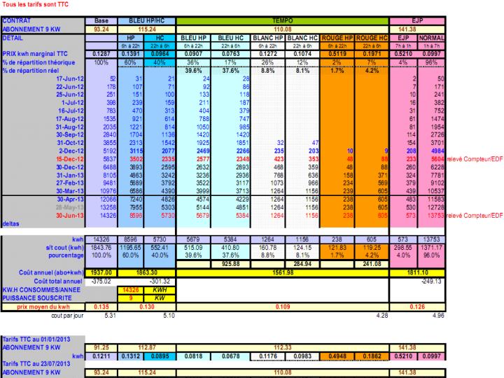

voila ci-dessous mon bilan d'un an apres passage EJP au TEMPO.
Pour une conso de 14326kwh on a un gain de 250 à 375€ selon les #abos
Notez les % réels vs Théoriques en Tempo : Bleu HP/HC en Blanc HP/HC, et Rouge HP/HC

avec tes % réel je tombe sur 177 euros c'est cohérence.
de toute façon si je veut vraiment voir si il y a des économie de faites le mieux est de tester réellement sur 1 ans.
bref c'est pour ça que je voudrais faire du monitoring téléinfo pour bien suivre jours par jours
