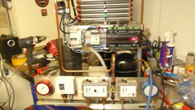

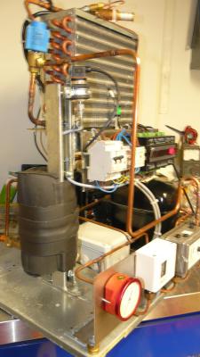

Voici ma réalisation qui va être essayé dans les jours à venir .....
L'échangeur à plaques se dissimulant sous l'armaflex ;..
Le circulateur sera varié via capteur HP.
L'évaporateur est régulé par automate danfoss akcc-550 avec détente électrique akv pour optimiser le remplissage , la surchauffe et le rendement (et l'encombrement )
Une Vanne à pression constante KVP stabilise la pression d’évaporation
Le compresseur danfoss fat 18cm3
le fluide est du R134A ....
L'ensemble sera caréné est gainé .
c'est un" premier jet grossier" mais bon ....
To be continued....
:P

belle réalisation !! (On voit que c'est fait par un pro.)
L'encombrement est conséquent et y'a quand même pas mal de came pour un simple chauffage ECS. Il reste du boulot pour faire le plénum de soufflage.
Et pourquoi utiliser une KVP ?? De la KVP c'est pour pour plusieurs évapo avec des T°c d'evap différente. (un evap clim sur une centrale positive par exemple)
Une KVP + danfoss akcc-550 avec détente électrique akv = Détendeur a égalisation externe roll: :roll:
J'aurai fait beaucoup plus simple pour ma part ; mais bravo pour le boulot !! :

mon auto-construction PAC DANFOSS ECS , mise en service ....
Message par THOMASFROID »
le groupe raccordé à une pompe dans un réservoir de 50 litres en plastique à chauffé l'eau à 65°c en 1h30
(les raccords, la pompe et le réservoir provisoire n'étant pas isolé, c'est remarquable!)
*BP : Stabilisé grâce à la KVP entre 4°c et 6°c selon ouverture AKV ouverte à 40 pour cent avec orifice n°3 de 2.1 KW
*HP: qui flirte avec les 90°c entrée échangeur à plaques! pas mal !
*Régulateur d'injection : air aspiré : 17°c
air pulsé : 14°c
injection : jusqu’à 40 pourcent (orifice surdimensionné)
surchauffe: 3 à 4°c
PO°: 2.4 bar
*Température "réserve d'eau" : pour le moment jusqu’à 68°c
ET J'OUBLIAIS :4.3 AMPÈRES !!!!
Les carénages et le gainage sont en "étude" ...(comme ceci n'était qu'un
"banc d'essai");je vais déporter l’évaporateur afin de réduire l’encombrement
to be continued ...
:oo: :oo:

utilisation kvp ....
"Et pourquoi utiliser une KVP ?? De la KVP c'est pour pour plusieurs évapo avec des T°c d'evap différente. (un evap clim sur une centrale positive par exemple)"
La KVP est présente afin de pour travailler à une pression surélevé dans l'évap et créer une pression résiduel à chaque déclenchement de l'AKV ( elle agit comme "amortisseur" préssostatique )
En effet l'AKV est paramétré en injection 6 ou 3 secondes, mais lorsqu'elle se ferme seulement 2 secondes , sans KVP ,et vu la faible perte de charge , le compresseur ferait fluctuer la BP jusqu’à coupures intempestives .
