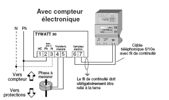

- 2 180 kwh au compteur EDF en fonctionnement (unique PAC) avec les paramètres suivants (collecteurs tous ouverts à fond) :
