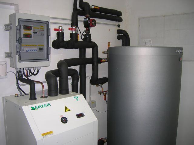

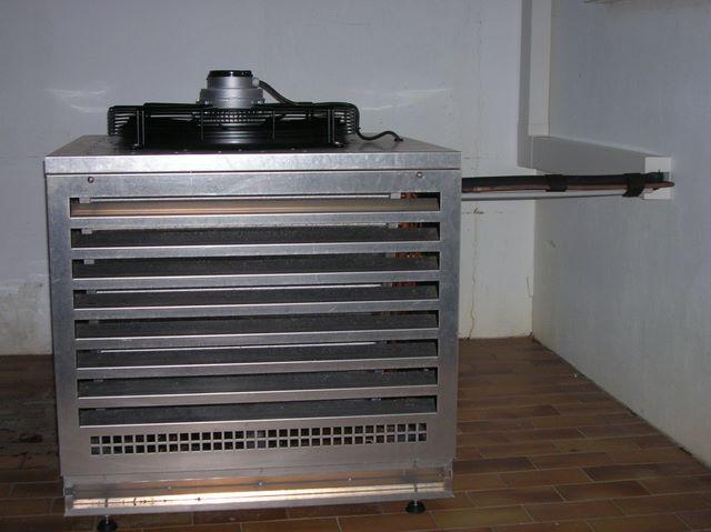

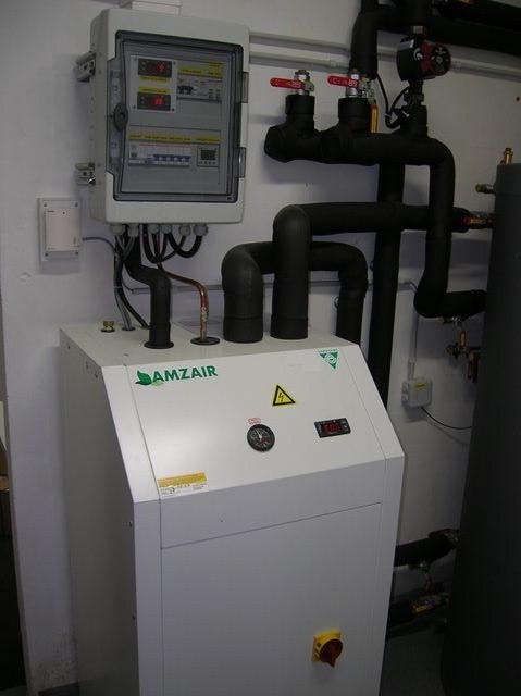

Il s'agit du modèle bi-bloc monophasé PA28SRC, la différence est que l'électronique et le compresseur se trouvent dans la chaufferie et qu'à l'extérieur il n'y a que l'évaporateur. A priori elle est plus adaptée lorsqu'il s'agit d'associer une chaudière pour la relève car elle va gérer la chaudière en chuntant l'accélérateur. Il faut donc qu'elle soit le plus proche possible. On peut dans ce cas se passer de la résistance plus couteuse que le fioul ou le gaz en cas de grand froid.
J'ai pris ce modèle car je pensais l'associer dans un second temps à un vitodens 343 mixte gaz-solaire avec ballon incorporé et vitosol 200 3m². Elle a un inconvénient elle est un peu plus chère et il y a plus de travail d'installation mais je n'avais pas trop le choix vu la configuration des lieux : 300m² en 2 bâtiments et une isolation moyenne. Je n'ai pas pris de modèle plus puissant car le passage à l'abonnement triphasé me plombait mes factures d'électricité. La chaudière continue à fonctionner pour l'eau chaude sanitaire toute l'année jusqu'à prise en charge de l'ECS par un autre système.

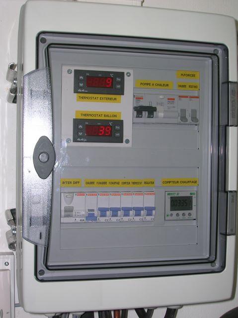

Comme tu peux le voir sur les images j'ai 4 afficheurs
1 sur le bloc intérieur : la température de retour d'eau (sonde retour d'eau)
2 sur le tableau en haut : la température extérieure (sonde ext)
permet de programmer la température de relève de la chaudière par exemple en dessous de 2°C ext la chaudière va compléter l'action de la pompe voir la remplacer complètement s'il faisait -15°C (gestion automatique); si j'avais une bonne isolation je pourrais mettre -7°C
3 sur le tableau en bas : la température du ballon tampon viessmann 400l
possibilité de programmer les températures de ballon (min 38°C et max 48°C par exemple) pour réduire le nombre de démarragess du compresseur ou cycles
4 sur le tableau en bas à droite : un tywatt classique pour comptabiliser la consommation. Totaliseurs continu, partiel et pic de consommation. je ne me sert pas des HP HC car dans mon cas cela me coutait plus cher.
J'ai en plus à gauche du tableau un récepteur pour mon thermostat d'ambiance que je possédais pour ma chaudière et qu'on ma repiqué sur le circulateur électronique. S'il y a du soleil et que la température augmente rapidement dans la maison. Le circulateur et la pompe vont s'arrêter.

No comprendo kesako !
L'évaporateur est dans la pièce ou quoi ?
Pour l'eau de dégivrage ça va ou ?

6MP a écrit :No comprendo kesako !
non il est à l'extérieur dans une petite cour, l'autre bloc (compresseur, circulateur et électronique) est de l'autre côté du mur dans la chaufferie.
