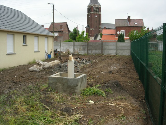

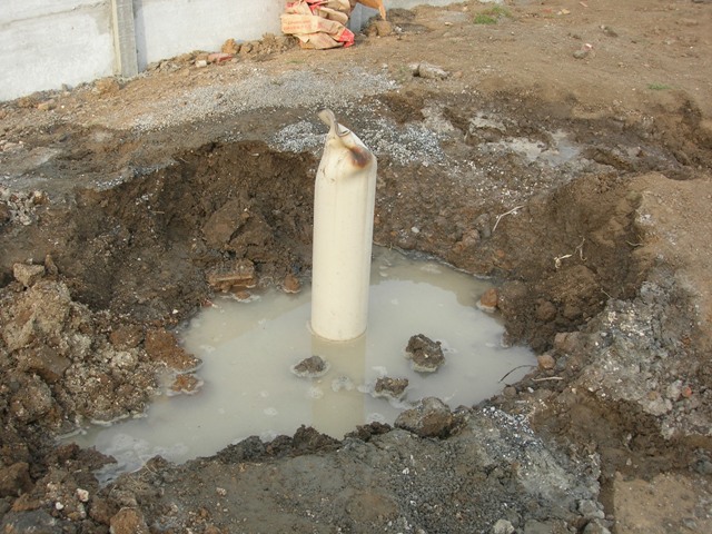

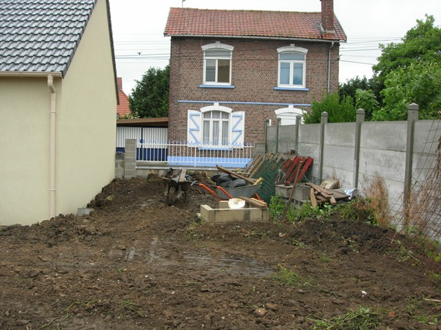

J'habite dans le Pas de Calais prés de Douai, nous avons fait construire un plein pieds de 100m² de marque Maison phénix rt2000.
Nous sommes en plancher chauffant avec régulation par thermostats mécanique par piéces dont 3 chambres et un bureau et 1 thermostat electronique dans la partis jour.
il y a 2 forages espacés de 20m environ de 40m chacun.
pompe de forage Grundorf il me semble que c'est une 550W triphasé avec convertisseur mono en triphasé + ballon de 120L pour le jardin et les WC.
débit estimer pour la pac 3.5 a 4 m3.
T de la nappe 11°C environ.
la nature de l'eau doit avoir un TH de 35, region fort calcaire.
une PAC ISARA 06 C ST mono
et un ballon ECS qui ne fonctionne pas a son rendement optimal (je supose, 45°C maximuim, sinon HP)
la vessie remplis d'eau pour le forage
les forages terminés
le ballon de 120 L du forage
la PAC avec le ballon ecs
