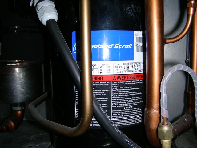

Les deux pompes en marche sont bruyantes. J'ai demandé à calfeutrer l'intérieur des capots, mais je ne sais pas si cela suffira, les vibrations des compresseurs s'entendent (sifflement, ce ne sont pas les circulateurs) dans les radiateurs.
Si quelqu'un a une idée pour atténuer fortement ces sifflements, je suis preneur.

Niveau bruit, à part une meilleure isolation de la caisse, et manifestement, il n'y a pas d'isolation phonique sur la plaque de base de la machine, par contre elle est bien monté sur support antivibratile et raccordemment sur flexible.
Très beau travail de mise en oeuvre par rapport à ce qu'on voit sur la photo,

La machine repose sur des silent-bloc, donc en principe pas de soucis. Le petit "tabouret" en acier sur lequel la PAC repose est une etrangeté dont j'ai du mal à voir l'utilité , mais bon...
Les sifflement peuvent avoir plein d'origines. Entre autre une pression trop importante dans le circuit hydrolique coté eau de nappe phré. Si il y a un manometre sur ce circuit, verifier la pression (elle peut etre infinitésimale, moins de 0,2 bar chez moi). Sinon, des retrecissement important sur le circuit hydrolique peuvent aussi provoquer des sifflement (en plus de pertes de charge importantes).
Pour les sifflement dans les radiateurs, difficile à dire... Sans BT, qui sert aussi à découpler les flux entre coté PAC et coté chauffage, il y a peut etre conflit de débit entre les circulateurs, mais là, je parle dans le vide, il nous faudrait ton schema hydrolique.
Les installateurs posent souvent 2 manchons anti-vibratiles (sortes de tubes en caoutchouc) entre la PAC et le circuit radiateurs (un à l'aller, un au retour) pour casser la continuité des tubes de cuivre, et la transmission des vibrations et du bruit.
Les pompes sont peu haues, les commandes seraient trop basses... bon.
Il y a des manchons anti vibratiles sur toutes les liaisons.
Le sifflement vient des PAC, lorsqu'elles ne fonctionnent pas, pas de sifflement.
Je pense à un petit phénomène de résonnance, mais entre quoi et quoi...

j'ai commencé par dire, c'est joli, et bien fait, ca parait bien fini..
j'ai remarqué aussi toutes les liaisons anti-vibrations, encore là joli travail..
j'apprécierais de connaitre la connexions hydraulique de chaque circuit, pour savoir comment est fabriquée l'ecs, en instantanée ou bien avec un ballon 300L,
si tel est le cas d'un ballon, ca vaudrait le coup des HC-HP, pour faire chauffer que la nuit.
maintenant j'habite comme dit pas si loin, et depuis début novembre j'ai consommée 1100 L de fuel,ce qui nous positionne en hiver rude.
sur qu'avec une installation comme celle ci il ne devrait pas avoir froid :wink:
bref comme demandé, j'aimerais bien en savoir plus sur la globalité de l'installation....
dis monsieur, on pourrais avoir d'autres photos,
ballon tampon, ecs, régul, comment ca régul en fonction de quoi ? etc..
d'avance merci, si c'est possible.

bon, avant d'aller faire dormir mes yeux.
Le ballon de 300l ECS est à l'origine pour les panneaux solaires.
Il comporte un serpentin pour chauffage par chaudière.
Equivalent à un radiateur quoi.
Réglé (avec un thermostat sur temp ECS dans ballon) à mon avis au minimum : 50° c'est limite.
Ballon tampon, c'est celui que nous avions déjà : service d'eau, 120 L
Pour les photos... demain ? :wink:
JB

Hello à tous !
Première chose : mes remarques sur l'install de Jbonnin ne sont pas faite pour "détruire" son install, mais bien pour qu'il l'optimise !
Au demeurant c'est une superbe install : 2 PAC en // a échangeur coaxial permettant de se passer d'échangeur (si la analyse d'eau son bonne) d'ou un gain sur le COP : eau plus chaude, et un circulateur en moins.
Pour Vile-coyote : on ne voit pas tout passer sur ce forum de plus en plus actif , et de mon coté j'insiste souvent sur le pb de sur-dimentionnement des PAC, et je ne suis pas le seul...
Pour Nicodesmo... Hum... Je me permet d'intervenir ici sur ce cas car il est presque jumeau du mien... j'ai une install' dimensionnée au poil (j'ai fait "au W pres") du coup, j'ai fait des économies sur l'investissement, sur l'abo EDF, et ma rentabilité est excellente. Je suis à 100% PAC sans aucune forme de relève possible (pas de bois, pas d'élec effet joule, rien !). Et avec mes 2 PAC de 15 kW il fait toujours 20°C dans la maison, par -10 aussi. Par -15°C je ne sait pas, mais -15 de MOYENNE sur une journée c'est tres rare, c'est pour ça qu'on a inventé la température de base... (Record de froid à Clermont : -29°C en 1929, bien sur, je n'ai pas dimensionné pour cette tempé, mais ce serait un non sens...). Pour le reste, c'est une belle install', visiblement bien montée, le prix est correct pour une install bi-PAC (moi c'était 2 k€ de plus).
Pour la consommation electrique, à priori, il y a un pb :-(
Nos 2 install' sont tres similaire (j'ai 2 PAC en // de15kW), je consommais 8000 l de fioul pour un confort normal (20°C), 6000 pour un confort réduit (18°C). Avec l'install' PAC, des radiateurs moyenne température (40 °C quand il fait 0°C dehors, 55°C quand il fait -10°C dehors), une tempé de confort supérieure à 20°C, j'ai consommé l'an passé 1250€ pour 6 mois de chauffage (200€ par mois). Cette année, d'apres mes projections, ce sera env 1600 € à cause d'un début de saison de chauffe tres precoce (je risque de chauffer 8 mois, du jamais vu !), soit de l'ordre de 80 kWh par jour.
Ma maison fait sensiblement la même taille et le même volume, mais elle est beaucoup plus vieille , bien moins bien isolée "passoires Auvergnate", la preuve, l'ancienne conso de fioul était double de la vôtre.
Un principe, votre conso élec devrait etre presque 2 fois moindre que la mienne, et ce n'est pas le cas. Vous vous referez à une maison de 1000 m3 sur le forum, surement la mienne, mais je consommais 8000 l/an de fioul, d'ou mon étonnement :-(
Le prix des PAC : OK
Votre forage n'est pas chère : 52€/m pour 70m, rien à dire.
La régulation de l'ECS (?) Une PAC de 14 kW peut chauffer l'ECS quotidienne en tres peu de temps avec une régulation adaptée et un V3V, et consacrer presque toute la journée au chauffage de la maison.
Le régime thermique des radiateur semble tres acceptable (combien quand il fait -5°C dehors ?).
Eau du forage analysée : parfait.
Manchons antivibratiles : parfait.
Les questions maintenant :
Ballon tampon circuit chauffage (BT) ? 120 litres ? c'est pas assez, 500 l ce serait bien...
Durée des cycles par une tempé exterieure moyenne ? 5 min, 20 min, 1 h?
Probablement moins de 10 minutes, à cause de l'absence de BT volumineux.
L'ECS : peut etre la régulation n'est elle pas optimisée ... je ne suis pas tres pointu sur le sujet, mais il faudrait une régule qui fasse l'ECS avec une V3V motorisée, et qui bascule sur le chauffage quand la consigne est atteinte. La PAC ne travaille pas une heure par jour pour l'ECS, elle est donc presque pleinement dispo pour le chauffage.
Mesurez la conso réèle de votre install' (avec le compteur EDF et un chronometre), retranchez la puissance de la pompe à eau, des circulateurs, vous aurez la puissance réèle du compresseur. En bref, il faut essayer de trouver ou part cette importante conso electrique...
Bon courage ;-)

Bonjoursoir
Avec chauffage ECS ?
C'est effectivement une vanne 3 voies qui est pilotée par le thermostat avec sonde dans le doigt de gant du chauffe eau.
Sans demande d'ECS c'est le circuit chauffage qui est ouvert.
bon, erreur dans mes descriptions : PAS de ballon tampon dans le circuit de chauffage : il a été estimé que le volume d'eau dans les radiateurs était suffisant (radiateurs en fonte, c'est long à remplir un circuit comme ça... )
Va falloir que je campe devant les twinPAC :wink:
Bof... même en campant ça a être dur : 2 MAL, 1 séche linge, congélo, frigos, plaque de cuisson élect., 2 fours élect. ...
Je pense que ce que je fais en ce moment me rapprochera de la réalité : relevé journalier - enfin presque - de la conso élect. et comparaison avec les années passées sans PAC.
JB

belle installation
JB
tu devrais maitre un compteur d'energie dédié: moins de 40 euros sur Ebay, il y en a en permanence

jbonnin a écrit :Bonjoursoir
Non, pas d'ECS dans mon cas, mais le besoin en puissance pour l'ECS d'une famille est tellement dérisoire devant tes 28 kW que ça n'a plus d'incidence sur la puissance a installer.
Ok, ça semble bon (les forts en regul' ECS, je vous passe le relais ;-) )
Pas de BT sur une install radiateur, surdimensionnée qui plus est : c'est une enorme erreur de ton installateur, même si tu a beaucoup de radiateurs et un volume d'eau déja important. La notice pour l'etude Viessmann préconise 20-25 l/kW , soit pour une install de 28 kW un BT de 700 litres (en prenant 25 l/kW). ça permet d'allonger les cycles, de découpler l'hydrolique PAC de celle du circuit radiateur (coté PAC il faut un fort débit et un faible deltaT, coté radiateurs, il faut un débit plus faible et un deltaT plus élevé).
Bref, il n'y a pas à hésiter : un bon gros BT d'au moins 500 l, et l'install fonctionnera nettement mieux.
JB
[/quote]
Pas facile en effet de mesurer les conso... Mais je l'ai fait en utilisant un chronomètre et la roue qui tourne dans le compteur (7Wh le tour, ancien compteur EDF). C'est précis (il faut faire plusieurs tours, bien sur), et eteindre le congélo, le frigo et autres apparil elec en fonctionnement pendant ce temps. Mais la manip ne dure que quelques minutes.
Sinon un Tywatt à monter et le tour est joué.
