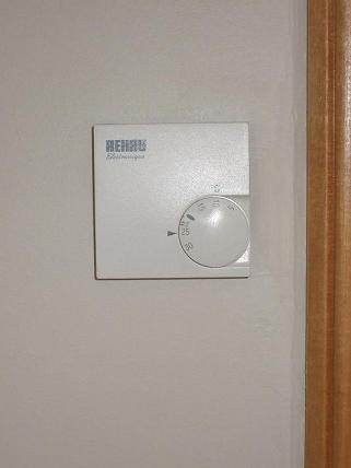

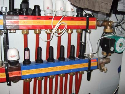

En cas d apport calorifique du soleit le thermostat d ambiance coupe 3 planchers chauffants des pieces de vie .

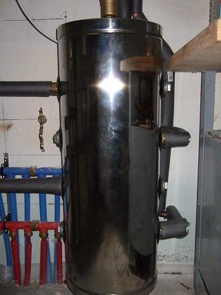

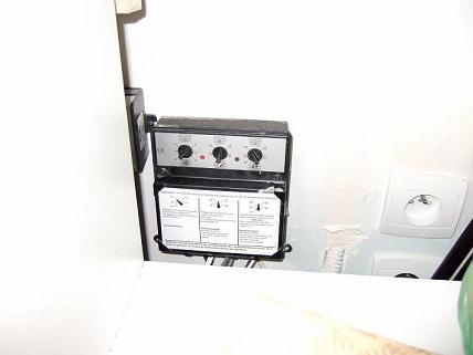

Au départ de l installation , je n avais pas de ballon tampon , qui d apres l installateur devait eliminer mes declenchements de module AJTECH , defaut E3, mais hier temperature clémente et retour defaut E3 , explication le module apporte toujours des calories mais mon regulateur du pc via sa vanne 3 voies se referme et son circulateur s arrete = plus d échange thermique.
Existe t il une solution au niveau régulation ou conception pour eviter ce probleme lors des temperatures clementes?? merci.
J ai essayeé de faire travailler le pc sans electro vanne coupant les pieces de vie , donc assurant un débit mais sans consequence , que faire?
J avais pensé a une regulation de temp sur le ballon tampon qui arrêterais le circulateur du module lors que la temperature et atteinte , mais arrêt du circulateur du module suffit il a ne plus donner de calories et de ne pas avoir ce defaut E3? cycle court assuré vue le volume du ballon 20/30 litres??

Misère, encore des problèmes de régulation non maîtrisée :cry: . Déjà, la régulation d'un PC par électrovanne est à mon avis un gadget inutile, une loi d'eau bien paramétrée donne des résultats presque identiques mais beaucoup plus simplement. Et dans votre cas, il y a visiblement deux régulations empilées, qui évidemment ne communiquent pas. Quand celle existante décide qu'il y a assez de chaleur, celle de la PAC n'est pas d'accord et continue à fournir alors qu'il n'y a plus d'émission, c'est l'erreur assurée. Ce que je comprends après une lecture rapide. La solution : une régulation unique (celle de la PAC) ou une maître qui communique (ça peut être simplement par un contact) avec la seconde. Pas compliqué, mais il faut savoir faire autre chose que souder des tuyaux, ce n'est pas en rajoutant un ballon de 30 litres, ou en coupant un circulateur au hasard, que le problème sera résolu. Et il faut bien sûr paramétrer correctement l'installation.
