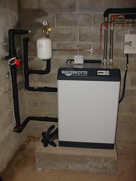

Voici mon installation

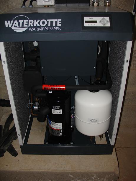

Intérieur de la PAC

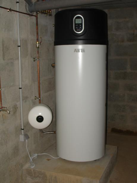

Là c'est le ballon pour l'eau chaude sanitaire. Je le montre en photo car l'instalateur ne m'a pas donné la notice alors si quelqu'un peut m'en fournir un exemplaire ce serait très sympa. :wink:

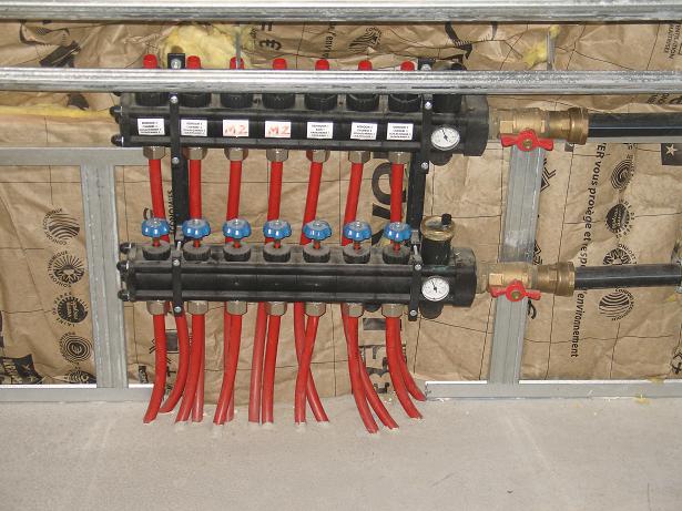

C'est les nourrices pour le plancher chauffant du RDC.

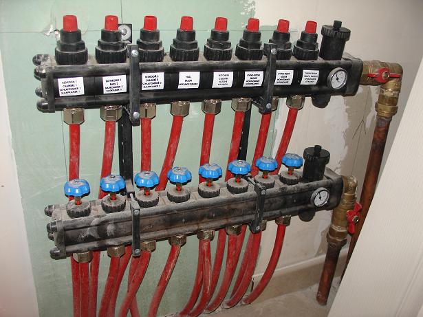

Nourrices pour le plancher chauffant du haut
J'espère que toutes ces photos te permettront de trouver la réponse RV45.

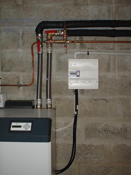

Pour info, je pense avoir tout purgé mais le problème est toujours présent..... L'aiguille du bloc au dessus de la PAC tremble ??????? Je suis donc obligé d'arrêter la PAC. :(

Pour votre info, l'installateur a fait banqueroute et c'est pour cela que je n'ai la notice du ballon de marque ALTECH.
N'oubliez aussi que l'aiguille du bloc de sureté tremble ! ! ! !

Ton groupe de secu et le purgeur sur le vase d'expension ne sont pas au point le + haut,à en croire la photo dans le garage...
Effectivement tu dois avoir une poche d'air dans le circuit.
Essaies une grosse purge au niveau des nourrices,en surveillant la pression du circuit plancher 1.5bars environ.
Quitte méme à démonter ou déssérer certains écrous au point le+ haut
Bon courage.Nico.

Ton purgeur sur le vase est en siphon,donc il ne rempli pas son role :twisted:
Le mano tremblotte sous l'impulsion du circulateur de la pac qui comprime l'air,l'eau étant incompressible tu ne devrais pas avoir ce phénomène...

Oui,est normalement,sur tes nourrices,il y'a un raccordement pour y brancher un tuyau d' arrosage :wink: ,qui permet d'effectué un desembouage quant cela est nécéssaire.
Essaies de purger boucle par boucle,c'est à dire en refermant son départ,quand tu est sure que l'eau ressort bien ,sur le retour et ainsi de suite...

Nico d'après les photos que j'ai indiqué je ne vois pas où je peux raccorder un tuyau d'arrosage sur les nourrices ?
En tout cas merci de vos réponses
MAMO
Messages : 660
Localisation : vendée
Message par MAMO »
Regarde en dessous du purgeur sous le cache en plastic noir.
Si y'en a pas ce serait vraiment très con...
Méme les plus faillies nourrices style brico d...t en 'ont.

Certains ont fait la remarque qu'il était dommage de ne pas produire d'eau chaude sanitaire avec la pompe à chaleur ? L'intalateur m'a préconisé un ballon aerothermique pour que la PAC se repose l'été lorsqu'il n'y a plus besoin de chauffage...
Qu'en pensez-vous ?
Si quelqu'un peut me fournir la notice explicative du ballon aérothermique de marque ALTECH je suis preneur :wink: car je sais que j'ai des réglages à faire (légionnellose.....)

J'ai moi aussi une Waterkotte. Il y a quelque chose que je ne comprends pas : quand tu parles d'aiguille qui oscille, tu parle bien du mano situé au dessus du ballon blanc qu'on voit sur la photo ? Si oui, sauf erreur de ma part ou que Waterkotte ait changé ses machines, il s'agit du circuit capteur et non du plancher flottant.
