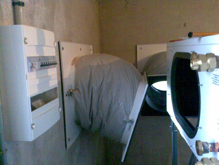

création des trous d'aspiration (gauche) et refoulement (droite).
Fait par moi même. Manque les raccords de ciment.

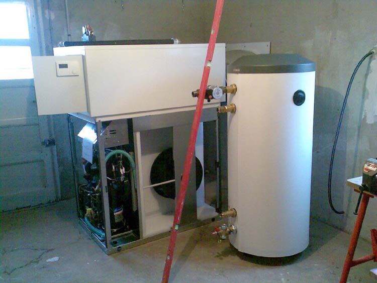

Mise en place de la pac avec le ballon tampon 200 litres
Le tableau électrique, avec trois disjoncteurs différents :la régulation, les brides, et le compresseur.

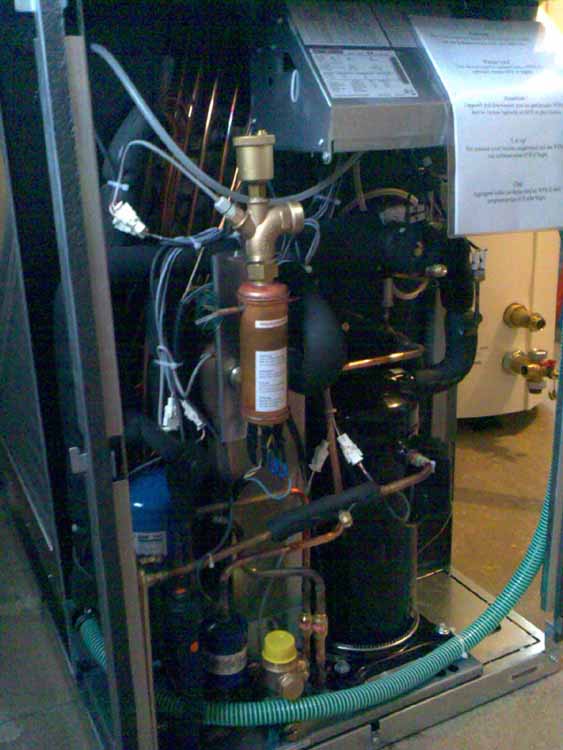

Le compresseur :
L'évapo :

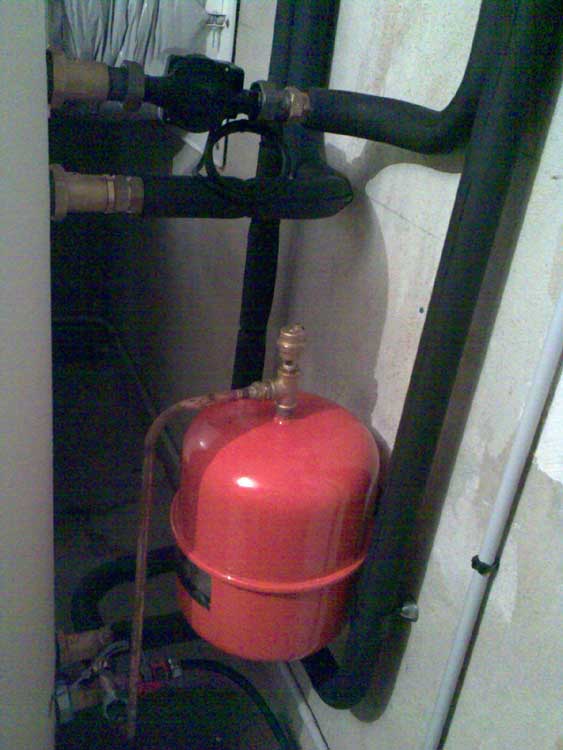

Le raccordement
Le tout tient sur 2.20m sur 1.60m.
