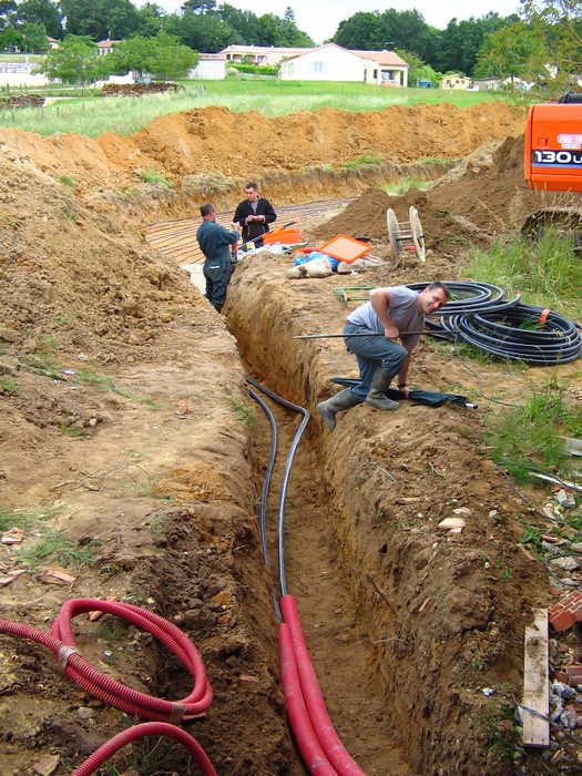

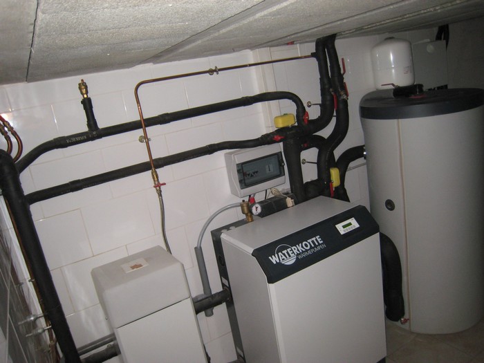

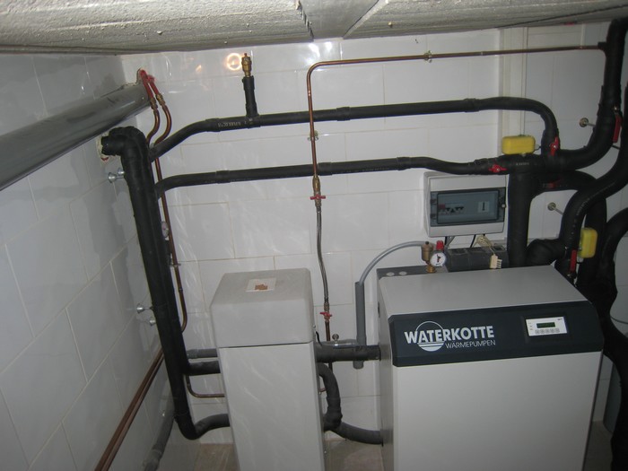

Donc nous avons choisis une WATERKOTTE de 2,5kw , sur capteur horizontal de 1000ml enfouit entre 80 et 110 cm sur 300m² de notre terrain.
Nous avons aussi pris la très onéreuse option ECS, avec un ballon 300L et l'échangeur instantané 54KW.
A cela nous avons rajouté l'option Free cooling (peu être même encore plus chère que l'ecs pour son rapport cout/prestations !!)
Je précise tout de suite que l'installateur ne m'a à aucun moment forcé la main sur ces 2 options et que je les ai choisis en connaissance de cause (pas assez cependant pour le free cooling :oops: :(
Tout ce petit monde est installée dans une cave de 9m².

On a plus qu'a espérer que le capteur extérieur se plaise bien dans notre sol et que le compresseur n'ai pas de coup de fatigue, pour qu'il puissent nous assurer de long hivers au chaud (si EDF daigne bien se donner les moyens de nous fournir de l'électricité en toute circonstance et notamment quand on en a le plus besoin !!!!)

Merci beaucoup pour cette superbe présentation.
Je n'ai pas fait l'ECS parce que d'une part je le trouvais cher mais d'autre part j'avais peur que la température de l'eau ne soit pas constante lors de variations de débit avec l'échangeur. qu'en est il par rapport à ca ?
Par ailleurs, je suis surpris que tu ais pris le free cooling avec un capteur horizontal. Est ce intéressant et perceptible ?
Enfin, qu'est ce que l'espèce de boite blanche à gauche de la PAC.

La boite de gauche est en fait le circulateur du capteur extérieur, avec un vase d'expansion au dessus (en plastique) qui ne sert pas dans mon cas à cause de l'option Freecooling!
