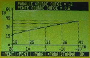

Le réglage de la loi d’eau sur l’écran de commande (c’est le CD 70)

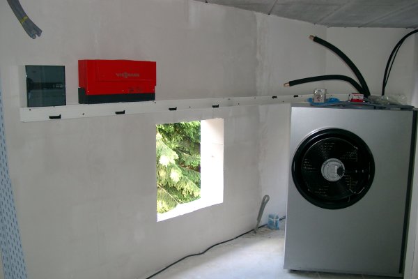

Installation de la PaC
L’entrée d’air
Gros plan sur le condenseur (on y voit une sonde et au fond l’élément chauffant pour les condensats)
L’ouverture du capot

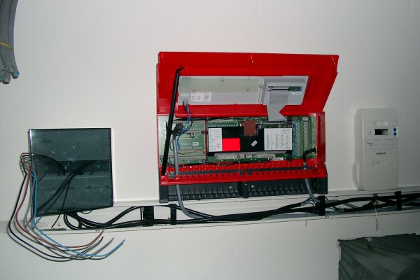

Tableau électrique ouvert et vue sur le compresseur
Une traverse de mur et sa grille
Branchement électrique
L’installation est complète
Le schéma correspondant sur le CD70

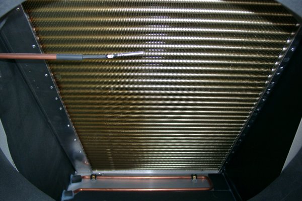

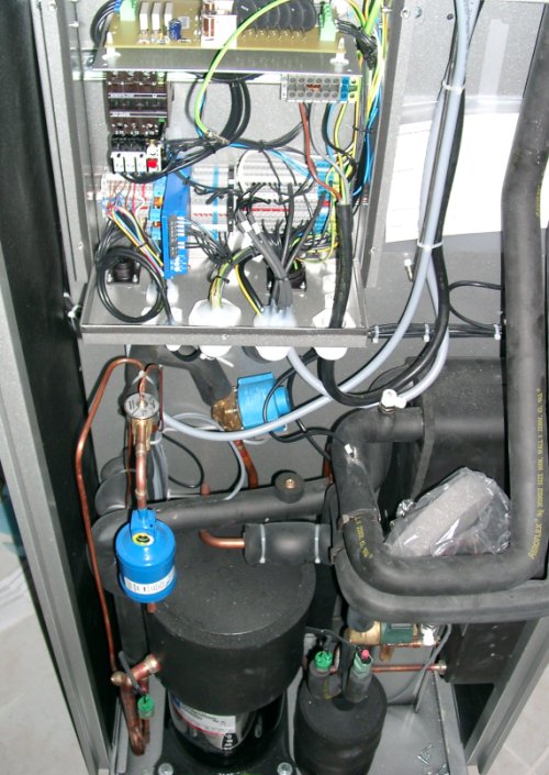

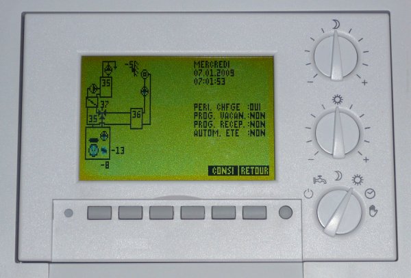

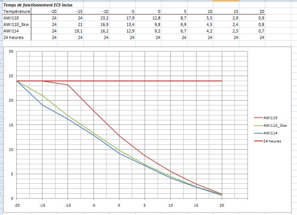

Etude
Dans cette deuxième partie, je présente l'étude et les premiers résultats.
Etude:
L’installateur proposait une AWI 114 (15 KW A7/W35°), je pressentais que la puissance inférieure (AWI 110) pouvait passer. Pour en être convaincu j’ai fait un fichier Excel qui m’a permis de trancher. J’y compare la 110, la 110 avec 3KW d’appoint et la 114. Cela m’a permis de simuler comment les PaC allaient se comporter selon la température. Pour la 114, pas de soucis, on voit de suite qu’elle assure sans appoint même en-dessous de la température de référence.
Pour la 110 c’était plus délicat et je me suis principalement intéressé à la durée de fonctionnement sur 24H (ECS compris) qui m’a permis de répondre aux questions suivantes :
- comment se comportera la AWI 110 aux températures hivernales habituelles dans la région (entre -5 et 10 °) ? parfaitement bien et sans appoint
- à partir ce quand l’appoint sera nécessaire ? vers -10 °C
- températures de -10° ou moins, cela arrive souvent ? Non et sur une période assez courte
- aux extrêmes (-15° voir -20°), va-telle tenir ? oui avec l’appoint
Résultat : j’ai insisté pour avoir l’AWI 110 et elle fonctionne comme prévu.

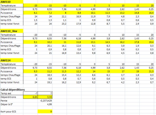

Voici à quoi ressemble le fichier :
Entrée des données (parties en jaune):
- puissance selon la température (d’après les données constructeur). Pour les températures j’ai pris de 5 en 5 mais n’importe quelles autres valeurs peuvent être rentrées.
- déperditions à -7 et 7°C. A partir de là le calcul est automatique pour toutes les températures.
- Consommation en KWh pour l’ECS sur 24 H.
Cela doit fonctionner avec n’importe quelle PaC « tout ou rien » et permet de jouer avec différents paramètres comme le volume du ballon tampon, l’hystérésis. C’est tout automatique, si ça intéresse quelqu’un il n’y a qu’à demander !
Résultats :
Je ne montre que les graphiques mais il a aussi des tableaux :
Heures de fonctionnement par 24h ECS inclus :
Nombre d’enclenchements par 24h (ECS non compris) :
A noter que mon calcul est très simplifié, je suis même étonné d’être si proche de la réalité !, et s’il ne donne pas les valeurs exactes permet quand même de comparer les différentes solutions.
Puissance / déperditions :
Etude:
Résultats :

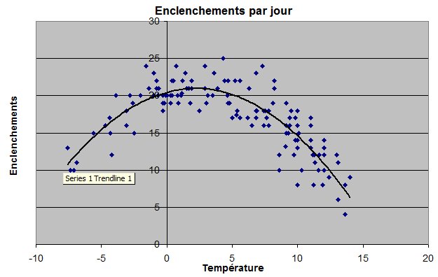

Statistiques

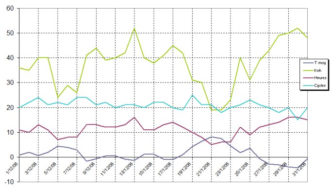

Dans cette dernière partie je place mes premiers résultats. Ensuite j'arrête de spamer, promis !
Moyennes mensuelles:
Décembre 2008:
Les moyennes des relevées journaliers (1 point=1 mesure réelle, la courbe trace la moyenne des points):
On peut constater que ces courbes sont proches de celles de l’étude, sauf pour le nombre d’enclenchements qui a été un peu surestimé mais la forme (la tendance) est correcte.
Décembre 2008:

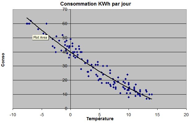

J'ai publié les statistiques de ma PaC, vous les trouverez ici :
http://peujo.homeip.net/stats_PaC.htm
Je me suis servi des relevés des consommations Téléinfo à partir desquels un programme Excel me sort tous les chiffres.
