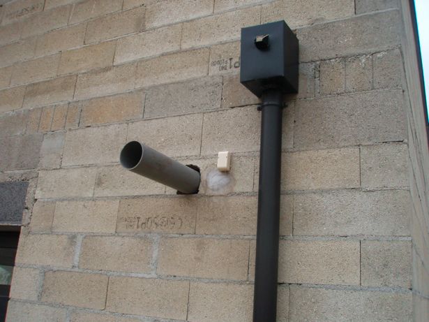

- Messages : 258
Hello,
Alors de mon côté c'est sur le mur nord à 2,50m/3m de hauteur.
C'est une petite boite avec des rayures.
voici une photo prise lors de son installation
Tu as des soucis ou souhaite la changer ?

j'ai la même, dans le boitier est fixé une sondele bearnais a écrit :karmousse,
tu as la dernière version de sonde ! elles sont plus esthétique que les anciennes comme celle que j'ai ! je me demande si je ne vais pas la remplacer.
Karmousse, ta sonde est à l'intérieur du boitier ou c'est le boitier qui fait office de sonde ?
a+
j'avais une autre sonde avant sans protection et fixée à 2m de hauteur, beaucoup trop près de la pac, ce qui occasionnait une chute de la température aux env de la sonde et perturbait donc la loi d'eau!
mon installateur m'a donné la nouvelle sonde que j'ai perché à 5m de hauteur côté nord à l'abri des vents et du soleil, à 30 cm du mur (sous le rampant), je n'ai donc plus aucune variation lors de la mise en marche de la pac, la température est beaucoup plus stable!

non pas du tout, le boitier plastique est relativement fin sans isolant, avant avec l'ancienne sonde, elle était mis dans un boitier plexo donc c'était pareil.le bearnais a écrit :salut a tous,
la mesure de la t° ext. n'est pas faussé avec la sonde dans un boitier ? ce dernier doit l'isoler un peu du froid en ce moment ?
a+
la sonde est juste à l'abri de la pluie et du vent donc une lecture relativement stable et conforme.
