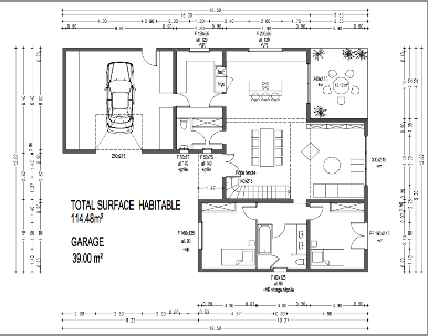

Pour l'instant je me contenterai de te dire que tu fais un projet un peu
"mixte", qui manque d'homogénéité. Mais ce n'est que mon point de vue.
2.1) Tu viens du "Tout élec" des années 80 pour greffer partiellement au RDC une PAC avec une VMC double flux très chère.
Une PAC AIRO ou eau/eau peut s'amortir rapidement dans du neuf en divisant par 3,5 ta facture surtout dans le 31 !!
Une Vmc double a un RSI de 10 à 15 ans et
coûte 8 fois environ le prix d' une simple flux .
Donc mon conseil conceptuel serait de te dire économise 3000 € sur ta VMC, vire tes radiateurs électriques et mes des ventilo convecteurs à eau branchés sur ta PAC, ou mieux aussi un PC et tu t'y retrouveras, car si tu es très bien isolé ( normes RT 2012), ta PAC n'y verra que du feu pour ton étage, surtout si ta maison est vide dans la journée !
Au pire tu auras besoin de 2 kw de puissance en plus.
2.2°) Fais isoler le plafond de ton garage et le mur de droite, si ce n'est déjà fait !
Tu as des chambres au dessus , sûrement
2.3°) Fenêtres , je pense qu'elles sont Bois/Alu ??????
rupture de pont obligé ???
Vu le coeff de 1,8 on peut mieux , mais pour ta région c'est peut-être suffisant ??
2.4°! Volets roulants ..isolé obligés
Pour le reste tu es bien bétonné .
Attention aux fenêtres fixes des maisons modernes sans VR avec du Stadip , cela craint !
3°) PUISSANCE (190 m2 totaux estimés)
Au risque de me faire massacrer par Alain30 ( mais cela lui fera plaisir) , je te dirai que ta PAC à 8 kw fait le RDC et à 11 kw fera toute la maison si PC...et si ceci au PIF !! Et c'est un grand maxi ! Un calcul doit amener à -20% de cela vu l'isolation.
