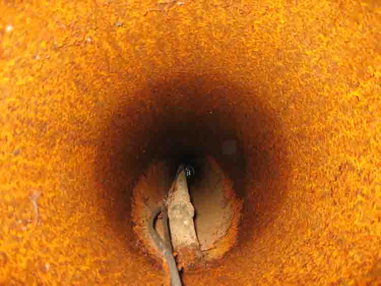

je vient de découvrir mon forage ce WE après la réponse bateau d'i+ St jlb (pas d'informatique en ce temps la donc pas d'archive "20ans")
donc après avoir fait sauté les cadenas
je découvre un forage diamètre 40cm avec un tuyau de remonté diamètre 5.4 cm galvanisé
(pas prés de remonter la pompe pour le moment)
le tout debouchant dans un caisson relaie avec contacteur manométrique presscontrol a +-3bars relié a un ballon vessie xx litres
pour répondre a RV45,
niveau d'eau supérieur 9,80m,
pompe actuel 24m,
profondeur nappe supérieur a 30m (plus de corde)
température 12°
pompe actuel 24m,
température 12°
