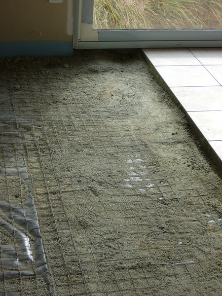

J'en suis à la pose du carrelage sur mon pavillon, donc un isolant a été posé sur la dalle (il doit faire 5-6 cm), ensuite les tubes PER du PC ont étés agrafés dessus (jusque la normal), une chappe a eté posée sur l'isolant+ les tubes, puis une bache noire+un grillage, apparement c'est normal, par contre une autre chappe de 5 cm environ,a été posée, et le carrelage a été collé dessus.
Ma question, est, est ce que ca fait pas trop pour un PC à eau ???

PS:je posterai une photo ..

remonter toutes les portes fenêtres et la porte d'entrée.bara a écrit :Merci pour vos réponses et les conseils.
Si la réservation n'est pas assez importante - existe-t-elle une solution pour y remedier ???
En plus toutes mes fenêtres du RDC sont des porte-fenêtres....
Merci d'avance...

Ben bon courage ça va pas etre simple je vois pas trop de solution facilevincent a écrit :remonter toutes les portes fenêtres et la porte d'entrée.bara a écrit :Merci pour vos réponses et les conseils.
Merci d'avance...
Merci d'avance...
En plus la maison est déjà crépie...
Je crois que je vais mal dormir cette nuit et prier très fort afin que ce ne soit pas ça, que je me trompe quelque part....
Merci à vous...

essai quand meme de bien dormir ton constructeur trouvera bien une solution!
mais n'importe comment 5.5 c'est pas assez, a ce propos pas futé le gars qui a posé l'isolant c'est le premier truc a verifier.
Sinon y'a la soluce de la chappe liquide qui permet d'avoir que 3 cm au dessus du tube mais c'est pas encore suffisant.
La seule solution sera je pense de reduire l'isolation mais dans ce cas negocie une ristourne et pas une petite par ce que si il est obligé de relever les ouvertures il va manger!
Sans compter que ton permis de construire ne sera plus conforme ainsi que ta HSP.
Toutes tes ouvertures sont dans le meme cas?

bonjour, mais pourquoi n'y a t'il pas assez???
c'est quelqu'un a fait un betise, c'est à eux de se debrouiller tu as le droit le plus total que ta maison soit faite correctement....
moi sincèrement je ne laisserais pas faire, quite à faire un procès.
déjà si tu leur parles de ca , ca devrais les calmer un peu et les faire reflechir.

mon constructeur l'a fait chez moi (juste la porte d'entrée), la maison était dèjà crépie. Il n'y a pas eu de problème à ce niveau là.bara a écrit :vincent a écrit :remonter toutes les portes fenêtres et la porte d'entrée.bara a écrit :Merci pour vos réponses et les conseils.
Merci d'avance...
Merci à vous...

mon constructeur a remonté la porte d'entrée à cause d'une réservation insuffisante.bara a écrit :QUe veux-tu dire par là, Vincent ?vincent a écrit :
