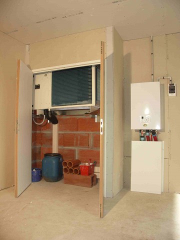

Dans ce projet, la pompe à chaleur est installée dans le cellier. Elle récupère l'air des combles avec une toiture exposée Sud-Ouest, ce qui permet d'apporter un surplus d'énergie les journées d'hiver ensoleillées.
La PAC est isolée par un caisson phonique et hermétique. L'air des combles ne rentre pas dans le volume habitable.
La machine à moins de 2KG de fluide frigorigène. Les liaisons entre la PAC et le module hydroélectrique sont hydraulique: pas de contrôle d'étanchéité à effectuer.
Le module hydroélectrique a une puissance de 8Kw ( 4 résistance de 2Kw). Il est relié à la sonde extérieure et à la sonde intérieure placée dans le couloir.

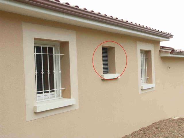

La grille d'expulsion d'air permet d'éviter les vents contraires ( qui peuvent s'exercer sur le ventilateur de la PAC ) grâce à l'orientation des palles vers le bas.

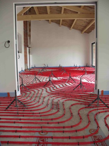

Grâce au pas de 5 et de 10, le rafraîchissement est beaucoup plus performant qu'un plancher classique.

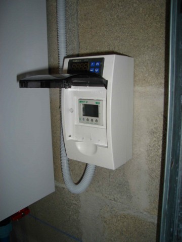

Le compteur d'énergie mesure les consommations du compresseur, des calculateurs et du ventilateur.

En ce qui concerne le bruit, tous les projets sont étudiés minutieusement. Il est bien entendu, hors de question de placé une PAC à coté des pièces de nuit.
Les solutions INNOVERT ont été validées par des organismes indépendants.
Dans ce projet il apparait que le cellier se trouve à l'opposer des pièces de nuits. De plus le cellier bénéficie déjà d'une isolation. Le bruit ne se perçoit même pas dans les pièces à vivre.
En ce qui concerne la PAC. Elle est placée sur "silent-bloc", la propagation du bruit en est fortement limitée .
Le caisson en lui même, est désolidarisé des murs de la maison. Les joints sont uniquement fait d'isolant phonique et thermique.

Nous la posons avec une grille à aillettes incurvées vers l'extérieur ce qui permet non seulement d'éviter que les vent contraire gênent la PAC mais également de faire une réverbération du bruit vers le sol (brevet déposé pour cette grille).
