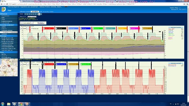

bonjour à tous.Me revoila :D .Les jours froids que nous connaissons mettent un pu plus en relief le probleme de relève.Voici une capture d ' écran du fonctionnement de ma chaudiere.
Sur le graph du bas , les fleches noires vers le bas c ' est lorsque elle se mets en marche.J' ai beau descendre au sous sol et surveiller , je ne trouve pas de logique à son fonctionnement.Elle s ' arrete lorsqu' elle atteint 2/3 ° la t° de consigne du ballon tampon.Par contre elle se met en route t° de consigne - 7/8 ° en dessous.De plus j' ai l' impression que ma consommation s ' envole avec la chaudiere en série ( alors que la pac est en // ) avec un confort moindre.Hier avec des t° de -8 la nuit et - 6 la journéé j' ai consommé 30 m3 de gaz .
Comme vous pouvez le voir sur le graphe , j' ai des oscillations de t° importants qui entraine des petits désagrements.je ne veux pas non plus trop me plaindre car j' ai quand meme dans mon salon 21° mais dans les chambres il fait beaucoup plus froid qu' avec la pac .Effectivement avec la pac la t° d ' eau , départ installation calculé par ma régulation est toujours maintenue.Par contre avec la chaudiere gaz , il y de grosse variations. Vu les t° exterieures , J' ai augmenté l' eau de ma chaudiere à 57°.Au niveau du graph du haut , lorsque la chaudiere fonctionne l' eau est à 51° ( en vérité elle est à 57° ) la oû il y a les fleches rouges .Les fleches noires lorsque la chaudiere est à l' arret .
Actuellement voila ce que j' ai au niveau de ma régule . il fait -3 exterieur
consigne t° depart installation = 43°
t° départ installation reelle = 57°
consigne t° ballon tampon = 43°
t° reelle ballon tampon = 44° ( la chaudiere est encore en fonctionnement )
consigne t° maison ( que j' ai reglé à 20 ° )
t° maison reelle = 20 °.
Le probleme est que lorsque la chaudiere va s ' arreter , le temps qu' elle se remette en route , la t° du ballon tampon va chuter de 8/9 ° , ce qui fait que l' eau envoyé n' est pas assez chaude . exemple .Si la t° depart consigne est de 43 ° , le ballon tampon étant à 35° , l' eau envoyé à 35° n' est pas assez chaude d' ou inconfort dans la maison.
Par contre ctout je te remercie de ton aide mais concernant le by pass je ne sais pas du tout car je ne suis pas du tout du métier.Si un pro peut donner son avis .
