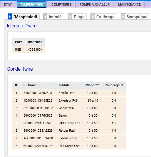

En adoptant la technique de Gregobac j'ai réussi à réduire l'écart entre les sondes.
Avec Itow, tu peux calibrer tes sondes. J'ai calibré les sondes entrée et sortie PAC sur les sondes de la PAC (qui donnent des valeurs identiques à l'arrêt)
Voilà mon étalonnage sur Itow. (aucune correction sur les sondes air, mais sur les sondes tuyauterie il y a des corrections)
Les autres sondes sont calibrées à l'aide d'un thermomètre:
IR
Sonde tactile
Sonde à pince
Les trois modes donnant sensiblement les mêmes valeurs.
