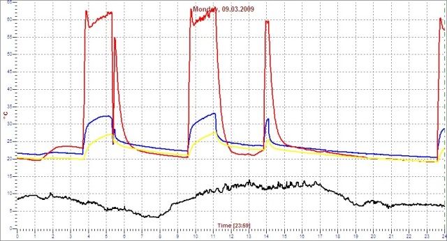

STEPH26
- Messages : 390
Quelques graphs pour expliquer le nouveau fonctionnement :
Avant
La Pac démarre progressivement puis est à sa puissance max (compresseur à 95 Hz) jusqu'à l'obtention de la consigne. Elle consomme à ce moment là environ 12A. Si le temps est humide le givre prends vite
Maintenant :
La Pac démarre progressivement puis va rapidement invertérisé en fonction des déperditions de la maison. Le compresseur oscille tranquilement entre 27hz et 40Hz; la conso est de 2 à 4 Ampère et le cycle dure lontemps.
On peut s'apercevoir que le dégivrage pour une température externe de 3°à eu lieu 3 heures après le précédent.
On peut voir aussi sur le graph que le Delta T est bien proportionnel à la puissance calorifique délivrée.
PAC à fond j'ai bien 5°, mais compresseur à petite vitesse j'ai entre 2 et 3°
Stéphane

La modification ne semble pas avoir empécher la PAC de monter en puissance; malgré ce que craignait ummolae et moi aussi
A suivre mais -8° à 10 Km de Valence coté Ardéche c'est rare
