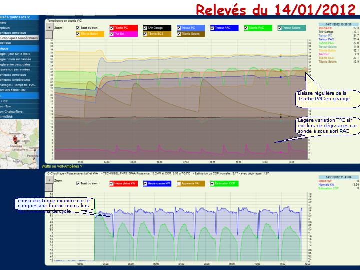

Comme pas72 j'ai installé un kit de Georges et ces 2 derniers jours sont ideals ici ( région toulousaine) avec brouillards et T°C ext entre 0 et 4°C sur 24h pour observer les dégivrages
J'ai pris le relevé de cette nuit et on a:
  • * un dégivrage tous les 50 mn environ avec les parametres suivants[/li]
    * delta T ( T°CExt/Evaporateur - Entrée Evaporateur ~sonde SD3) = 12K
    * D03 = 5mn (compteur avant declencement dégivrage)
    * PAC avec evaporateur bien blanc, un peu de glace sur bas evaoporateur ( eh oui jej suis sorti ce matin regarder moi!)
    * fin de dégivrage avec T°C SD3( entrée evaporateur) =+0.5°C ( par défaut c'est +6°C mais j'avais des arrets compresseur sur sécurité HP)
    * fin de dégivrage avec T°C ( sortie evaporateur)=+79°C
    * fin de dégivrage avec T°C (Air/ext evaporateur)=+55°C ( tou est bien dégivré et chaud, mais reste un peu de glace bas evaporateur
    * COP moyen <=2 ( mesure en Temps Réell à partir d'une interpolation entre données mesurées( Tentrée eau, T sortie eau et TExt et données théoriques à 7°C. Si le COP s'approche trop de un, il vaudra peut etre mieux activer la chaudière.
Voici les courbes réalisées avec réseau de capteurs 1-wire et ITOW (http://itow.fr/itow/index.php?r=graphiq ... 1318259575
on voit que la TSortie PAC chute en douceur ( NB les valeur réelles de T°C est d'environ+8°C au -dessus car mes capteurs sont placés sur des tubes multi-couches qui isolent pas mal) apres environ 30mn de fonctionnement ( soit début givrage).
Ensuite le dégivrage dure en moyenne 10mn ( i.e. le temps nécessaire pour que la TSortie PAC retrouve sa valeur avant dégivrage)
En fait en observant l'evolution du COP, cela donne le moment où il faudrait lancer le dégivrage ( chez moi environ apres 40mn), par exemple en baissant mon delta T à 10.
