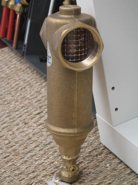

Enfin, dernier point mais pas des moindres, il s'est rendu compte que le PE utilisé pour le raccordement de la PAC n'était pas de diamètre suffisant (32 au lieu de 50 recommandé par Ciat). Il s'en est voulu de ne pas avoir vu ça lors de la mise en service car il aurait imposé que cela soit changé immédiatement.
J'ai contacté mon installateur et vu avec lui pour que cela soit fait.
Pour lui, c'est évident (et compréhensible) que mes problèmes de d3.0 et d3.0S viennent de là. La perte de charge induite par une section trop petite, ajouté à quelques merdouilles dans le filtre à tamis font que la PAC se bloque.
Normalement, la modification une fois faite, cela me permettra de réduire la vitesse du circulateur interne de la PAC, limitant de ce fait le nombre de démarrages/heure.
Si cela peut m'éviter de changer de BT, ce serait une bonne nouvelle...
