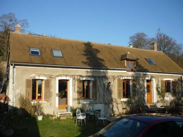

la maison :
Située dans l'eure, construction 1850, 280 m², 630 m3, murs terre crue et pierre de 50 cm, isolés à 30%, toitures isolées laine de verre 20 cm, pas d'isolation des sols ( 50% sur cave voutée 15°, 50 % sur terre-plein ).
Maison constituée de deux bâtiments parallèles exposés sud réunis par une nouvelle construction. Le plan ressemble à un H.
Le bâtiment sud :
Le bâtiment nord et la construction qui les réunit :

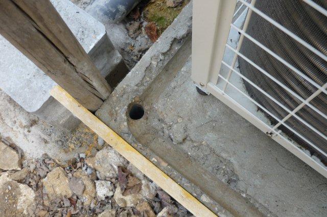

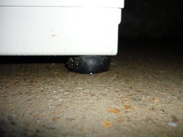

juste une petite remarque votre module extérieure ne semble pas sur élevé. :?
Est il fixé directement sur le socle béton.
Normalement il devrait être posé sur des profilés de 10 cm de haut pour faciliter l'évacuation des condenstas.
a bientôt.

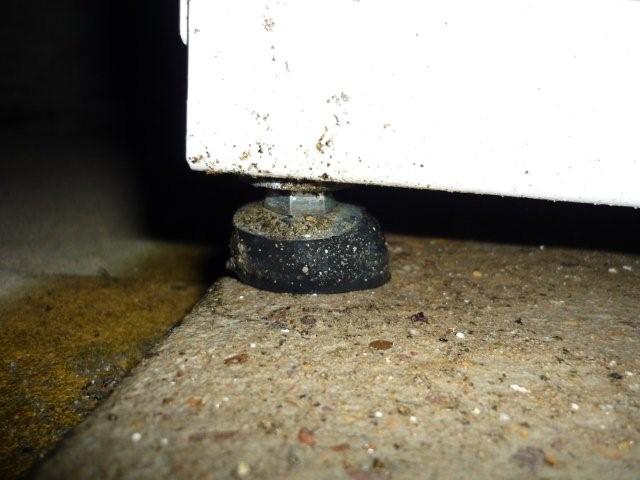

Pour répondre à O my god:
la PAC est posée sur des plots antivibration qui la surélèvent déjà un peu.
La PAC pèse 250 kg
J'ai découvert ce forum après l'installation, et si j'avais su j'aurais mieux évalué la quantité de condensats... mais je pense sérieusement à la déplacer après la saison de chauffe. Alors elle sera encore mieux surélevée.

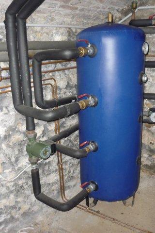

Une inversion des arrivées sur le ballon tampon entre la PAC et la chaudière fioul a été faite dans le mois de janvier 2009.
Avant :
Après :
C'est une modification totalement inutile, qui n'a rien résolu du problème de fond, à savoir des radiateurs insuffisants et inadaptés.

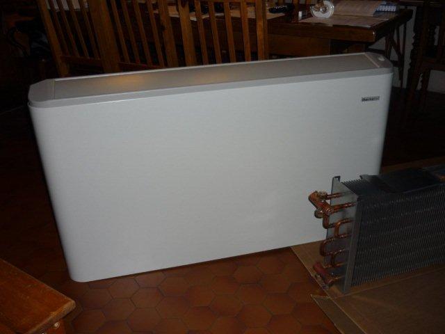

Quelques jours plus tard je reçois trois horribles thermoconvecteurs, dont je refuse le montage. Trop inadaptés à mon intérieur !

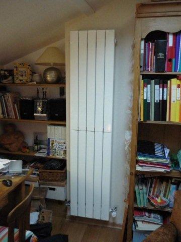

Finalement vers le mois de mars 2009, L'installateur me pose :
A la place de ça :
Deux grands panneaux :
A la place de ça :
Un autre grand panneau :
Dans le passage entre les deux bâtiments, où il y avait le plus fort déficit, il a remplacé ça :
par ça :
Ces radiateurs ont presque multiplié par trois la puissance émettrice.
( ce sont des THERM X2 de marque KERMI )

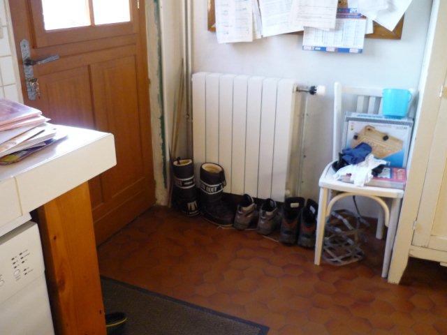

Les radiateurs démontés ont remplacé ailleurs d'autres trop petits,
Dans la cuisine celui-là
a été remplacé par celui-ci....

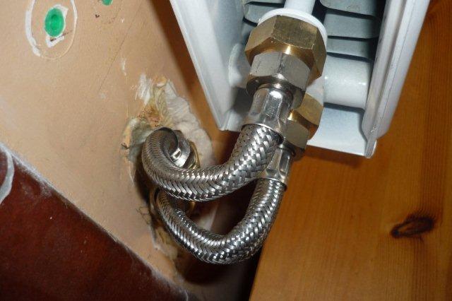

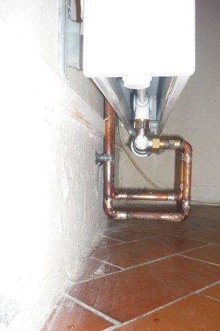

Bien sûr j' ai dû me battre pour des malfaçons incroyables et absurdes, " il faut le voir pour le croire " genre :
...bon l'apprenti a souvent été laissé seul, il n'était pas très dégourdi.. :(

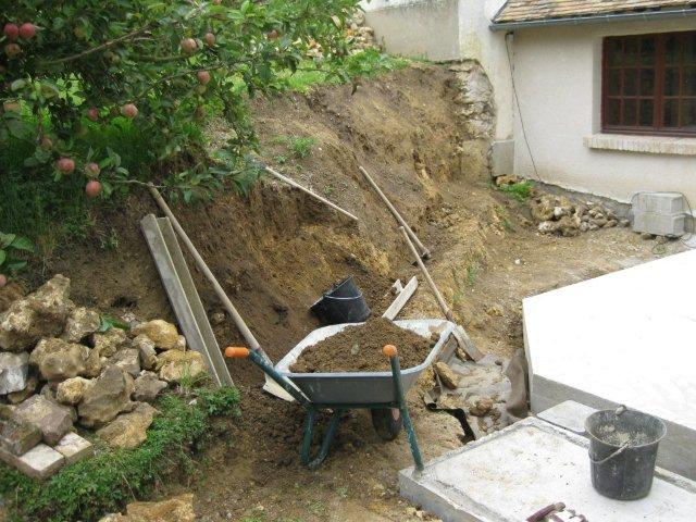

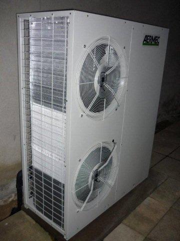

Le problème des émetteurs dans la maison étant réglé, il faut résoudre le problème du bruit, la PAC étant trop proche du centre de la maison.
Comme nous avons besoin de créer un atelier communiquant avec la maison, la pompe sera déplacée derrière celui-ci, isolée mécaniquement derrière un mur-masse, et couverte d'une toiture acoustique. Le déplacement se fera bien sûr aux limites permises de son raccordement au ballon tampon. l'atelier créé sera sur-isolé acoustiquement ( thermiquement aussi bien sûr ). Tous les vitrages seront à fort affaiblissement acoustique ( 10/10/4 ).
Bien sûr, je compte faire presque tout moi-même, pour des raisons de coût, mais aussi parce que j'en ai marre du travail mal fait...
En 2008 la pompe a été installée ici :
Le projet est comme ceci :
La PAC pesant 250 Kg, petit chariot adapté pour la transporter sans secousses à l'abri le temps des travaux :
Préparation...

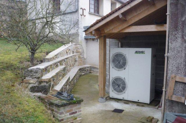

Pas assez de temps, l'hiver 2009/2010 arrive, il faut mettre la PAC à sa nouvelle place. Cette fois l'évacuation des condensats a été prévue.
Démarrage sans aucun problème. ( J'ai tout fait seul, à part les soudures sur le cuivre )

La pompe est déjà beaucoup plus discrète éloignée ainsi.
Printemps et été suivants, finalisation du projet :
La toiture au dessus de la PAC est isolée dans la continuité de celle de la toiture de la maison, pour ne pas entendre la PAC dans la chambre située dans le grenier aménagé.

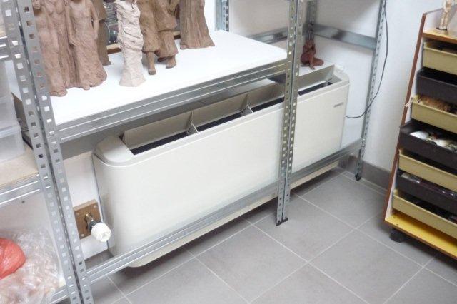

Pour chauffer cet atelier je vais utiliser un des fameux thermoconvecteurs offerts par AERMEC ! ( J'en ai encore deux dans la cave...dans leur carton ! )
( J'ai bricolé un robinet thermostatique, l'engin est trop puissant pour cette pièce très bien isolée ! )

On entend pratiquement plus la PAC dans la maison, il faut tendre l'oreille dans le silence absolu. Dans le nouvel atelier, très près de la PAC, on l'entend un peu, mais les vitrages acoustiques rendent cette perception tout à fait supportable. Mais je ne pense pas qu'on puisse un jour transformer cette nouvelle pièce en chambre !
