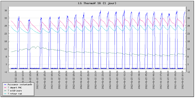

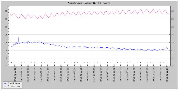

J'ai vu qu on pouvait adapte une telereve sur les différentes température et consommation electrique mais je sais pas comment l'adapter à ma pac.
Ca serait vraiment intéressant.
