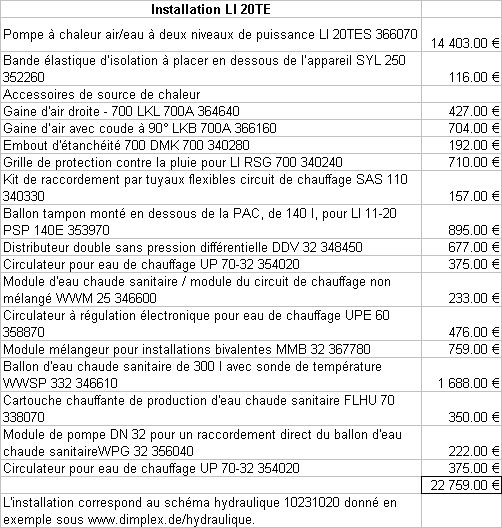

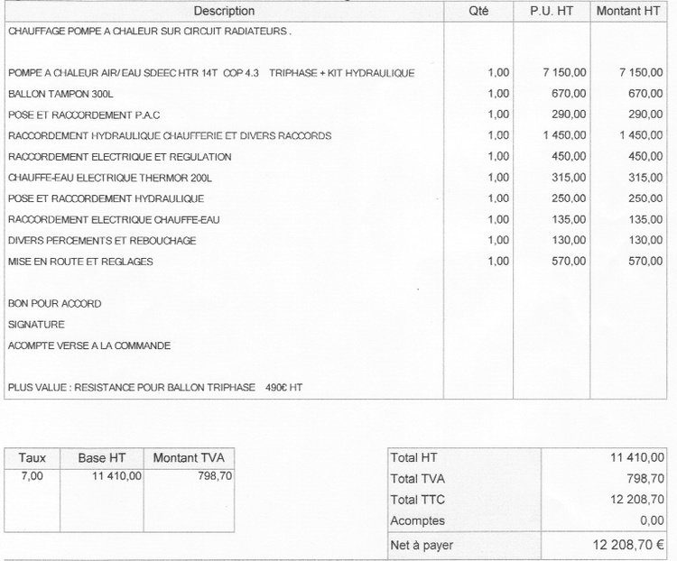

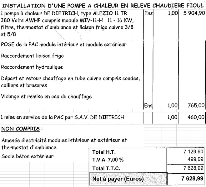

ci dessous les devis :
devis A
devis B
devis C
devis D
devis E
devis F
devis G
devis H

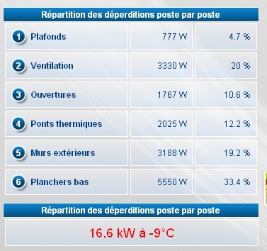

bilan thermique et conso électrique_fuel(suite pac r/o)
Message par Tchoun42 »
un bilan thermique
un autre bilan thermique de yohan, le G a été adapté pour avoir 1800 li de fuel
bilan thermique de rexel (farfelu ou réel ?)
bilans de elf

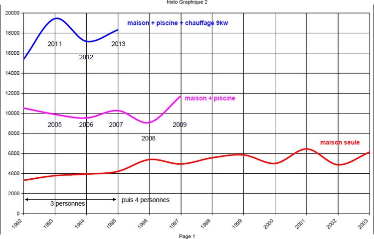

ma conso électrique sur 22 ans
et fuel (recalculé en kw) sur 22 ans, en 2009 passage de la chaudière en élec = baisse du fuel
merci pour vos remarques sur le bon choix à faire.

Dans le tableau Yoannd tu mets G=0,65 et Stiebel 0.85 tu mets aussi surpuissance 1.2 perso je mets 0 , je mets le kw a 0.14€ abonnement compris et mes calculs sont justes avec ma stiebel voir ma signature et le wiki.
Dans les 2 tableau Elf il est bizarre que la déperdition soit différente et la conso annuelle identique, il y a un souci dans ses calculs.
Dommage qu'il donne des couts sans donner chaque volume d'énergie ce qui pour moi est bien plus important
Attention il y a PAC et PAC crois moi, j'en ai visitées un bon paquet avant de me décider car c'est un achat ou on n'a absolument pas le droit de se tromper.
Voici mon analyse ECS par PAC comprise
Tableau récapitulant la totalité de facturation 100% de consommation électrique sans fioul ou autre énergie et avec 6000 kw de consommables divers relevé dans ton graphique.
nappe phreatique
Messages : 2383
Localisation : 63
W36, bien vu pour la mise à jour des prix (elec entre autre !), mais le gaz de ville n'est plus si intéressant que ça : 0,058 euro/kWh.
Sinon, dans le calcul, le DJU à 3100 est un DJU base 20 et non 18, or il me semble que le tableau Yoannd utilise le DJU 18 (qui serait du coup plutôt de l'ordre de 2600-2700)
Sinon Tchoun, fait gaffe avec les outils "bilan thermique" on a tres vite fait de se planter. Dans ton cas, maison que tu occupes depuis longtemps, tu as un retour sur la conso, donc les déperditions de la maison, en plus sur pas mal d'années, c'est de ça qu'il faut partir pour déterminer les besoins.
Si on part sur 1800 l de fioul pour chauffer la maison + ECS, une puissance de l'ordre de grandeur de 6 à 8 kW (maxi) à la T de base est a envisager
Des radiateurs à 50°C pour -5°C dehors, c'est assez mediocre, il te faut une PAC capable de sortir au moins du 55 ou plus idéalement du 60°C à la T de base.
L'EJP, à conserver, implique de ne pas chercher la PAC plus puissante, puisque les jours de grosse demande, ce sera fioul
Bref, une WPL13 tri me semble un bon choix., sous reserve d'une vraie étude, bien sur.

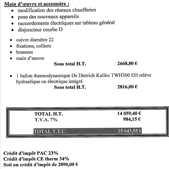

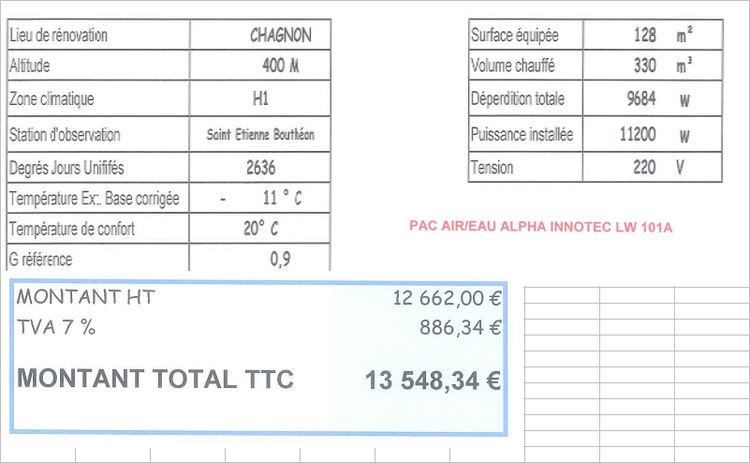

Bonjour, merci pour vos remarques, aujourd'hui j'ai reçu 3 devis donc 1 en SDEEC et qui m'a l'air adapté, reste à savoir ce que vaut ce matériel.
devis H2
devis I
devis J SDEEC
etude devis Alpha
schéma de Alpha
l'installateur du devis J en SDEEC me propose un ECS ordinaire à 315€, pour lui pas d'amortissement possible en thermo. Je lui ai exposé mon problème d'EJP = pas de pac donc risque de gel, SDEEC garantie ses exogel 6 ans.
Que pensez-vous des pac intérieures car ça résoudrait mon problème de gel ?
pour les bilans j'ai essayé de faire en sorte que le total déperditions et puissance à installer corresponde aux 1800 li de fuel consommés en moyenne par an d'où les G ou autres facteurs de calculs farfelus.
pour les tableaux de elf, j'ai changé que la temp de base de -11 à -13.

Bonjour, après avoir éliminé 90% des devis, reste Alpha Innotec avec une LW101A et ECS avec Danfoss cuve inox DTW300 pour 16251€ (à déduire le CI), j'attends un dernier devis de Stiebel Eltron pour fin de semaine prochaine.
à bientôt.
Tchoun42
Messages : 12
Enregistré le : dim. juin 23, 2013 8:37 pm
Localisation : Loire
suite devis pac R/O
Bonjour à tous, j'arrive presque à finaliser mon installation, j'ai choisi donc "mercedes"
en course :
Alpha Innotec lw101a (j'attends un chiffrage avec prépa ecs )
16251€ (pac, bt200l, ecs thermo)
garantie 5 ans p et mo, contrat 130€ ht
Stiebel wpl13e pour 19000€ttc (pac, bt200, ecs 300l regul et mo)
