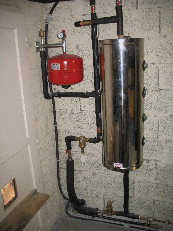

Notre chaudière gaz donnant de plus en plus de signe de faiblesse, (et le prix du propane augmentant) Falbala29 et moi décidons de la changer par une PAC Mecatherm AER9M.(PHRT9 chez technibel)
Obelix29 notre ami installateur nous proposa pour cela de passer en basse température donc de changer nos radiateurs.
Pour nos 100m2, sur 2 étages, situé dans le nord finistere nous optons pour une installation dites "relève chaudière" sans chaudière mais avec module d'appoint MC8.
Un ballon tampon de 50l est aussi installé ainsi qu'un ballon de 200l électrique
pour la production d'eau chaude (indépendant de la PAC)
L'installation est étudiée par le fournisseur de la PAC, réalisée par Obélix29 et mise en service par Abraracourcix29.
