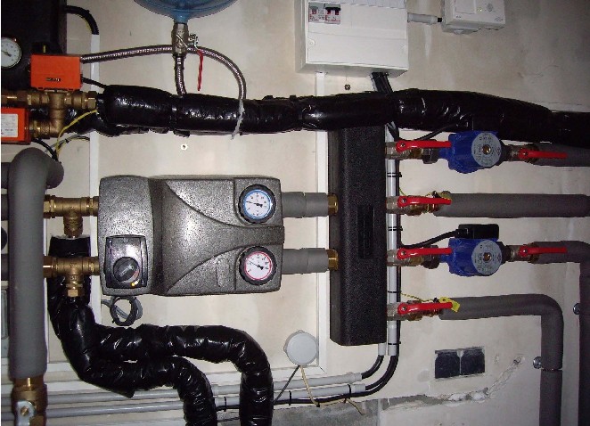

bonjour ,
c'est quoi le truc blanc à droite?
