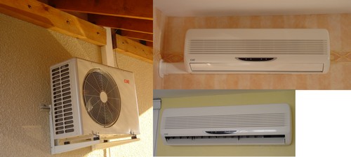

Printemps 2003, j’installe un multi split réversible dans toutes les chambres (3 unités intérieurs).
Pourquoi ce choix :
1/ Déjà les PAC HT n’existaient pas encore.
2/ PAC Air/Eau basse température m’aurait obliger à redimensionner l’ensemble de mes radiateurs. N’ayant pas énormément de place sur les murs, j’ai écarté cette solution.
3/ Rendement énergétique bon en détente directe.
4/ Un prix défiant toute concurrence, puisque j’ai bénéficié d’un super prix grâce à un ami travaillant chez Ciat.
Modèle choisi : Stella 20H3 (tri split) de chez Ciat au R410A en compresseur tout ou rien (l’Inverter pointait juste son nez et restait très cher).
2 des modules intérieurs évacuent les condensats directement à l’extérieur, le 3° possède une pompe de relevage. Les tuyaux isolés sont placés dans placard et comble perdu.
L’installation (que j'ai faite) était prête pour la canicule de 2003, et j’en étais fort satisfait.

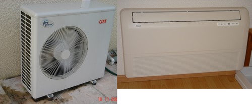

De nouveau mon choix se porte sur un tri split à détente directe au R410A mais cette fois ci en Inverter. L’unique raison est purement financier toujours mon contact chez Ciat qui peut m’avoir des prix ultra intéressants…Mais j’avoue que sous les combles, malgré une isolation de 260mm, on est bien content d’avoir la clim l’été.
En revanche cette fois-ci, je prends (puisque la situation me le permet) des modules intérieurs posés en allège appelés Mambo.
Pour le salon, j’enlève un radiateur et le remplace par une unité intérieur de 5KW, la deuxième unité intérieur est placée dans la nouvelle pièce à vivre (chambre). La troisième unité est installée dans un couloir au sous sol.
