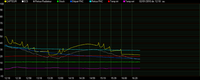

re
pour étayer mes propos:
la protection antigel, alors que la température reste nettement sous zéro (ligne violette) je n'ai que 2 minutes de circulation vers 7h35 du matin. L'automate a relevé a 7° la ligne. A 11h10 j'étais encore a 4° le point de consigne antigel étant a +3°
le temps est froid et humide entre 6h et 10 j'ai 3 dégivrages.
le matin, a cause des masques je ne démarre qu'a 11h40 avec plein soleil
Puis de 12h a 15h30 le temps devient chaotique: nuages neige et passages ensoleillées, malgré cela la pompe n'a redemarrée qu' a 16h 35.
Comment se serait comporté des plans dans ces conditions tourmentée... ben je voudrais bien le savoir!
La seule chose dont je suis sur c'est que vers 12h20 je suis monté a 50° pour 0.5° dehors soit un delta de 49.5° la je suis sur que ce n'aurait pas ete possible en plan... trop de pertes
vos avis seraient les bienvenues

bonsoir a tous,
RV45, pas taper j'ai dit.. je ne ferais pas un copier coller, je ferais un vrai compte rendu comme pour la PAC... a chacun son compte rendu..
juju,
mes mesures sont empirique, et je ne relève plus rien en automatique,
mais j'ai une constatations, c'est que mon delta ne dépasse que rarement 40°C,
que pour la surface utilisée, je produirais peut etre autant voir moins en hiver, mais beaucoup plus en été.. hors j'ai une piscine a chauffer
je pense éventuellement réadapter mon système en 2 champs,
1 champ tube, et 1 champ plan. j'ai juste un souci de financement et de temps.
surotu que je n'arrive plus a le financer avec les économies que je réalise
aujourd'hui, ombre solairejusqu'a 13h00,
fonctionnement intensif 13h00 16h00
bilan, j'ai consommé tous ce que j'ai produit , mais n'ai rien stocké de plus,
il faudra attendre février que les ombres disparaissent pour stocker.
vivement février.. la PAC risque de s'arréter.
