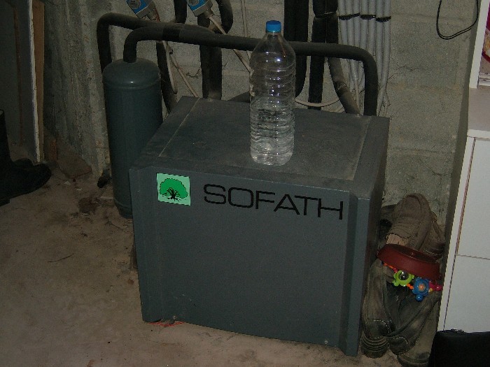

la PAC avec une bouteille d'eau de 2 litres pour avoir l'échelle

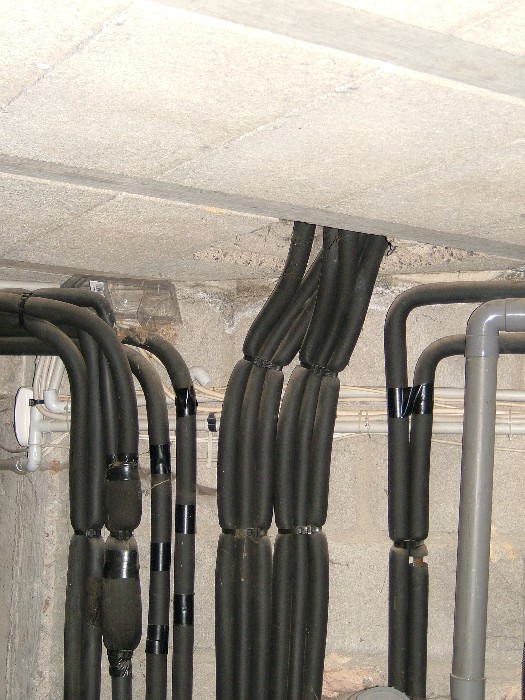

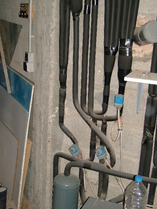

la tuyauterie

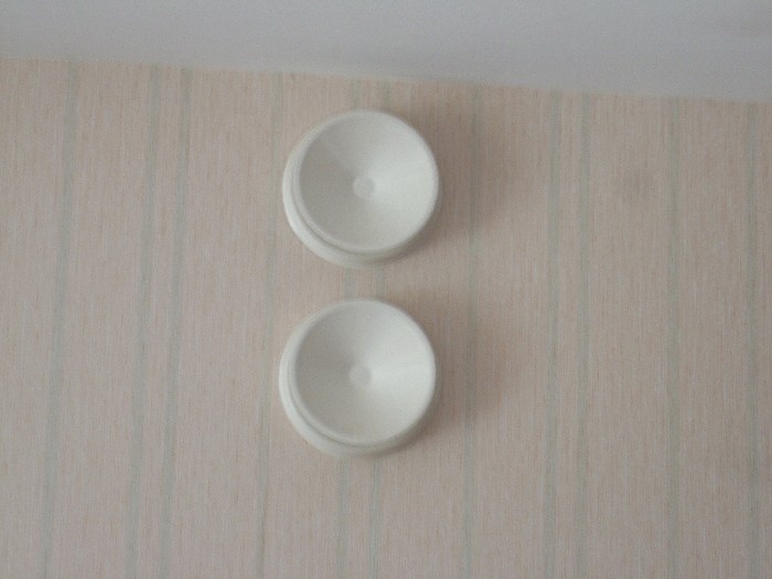

Les bouches d'aérations pour la clim (salon + 3 chambres)
