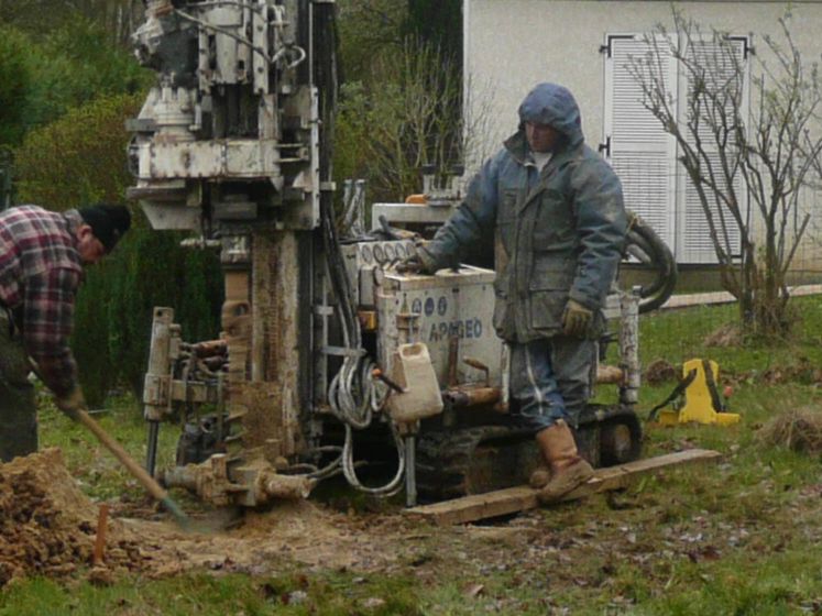

le foreur est passé pour commencer les trous !
3x30 m pour la production d'eau chaude et 1 x15 m pour l'ECS,
bilan à 37 m pas d'eau ouf le sourcier avait bien raison :!: heureusemement que j'ai suivit mon intuition
par contre que du sable très fin de fontainebleau (sable à lapin) il était chaux lors de l'extraction environ 14 ° dehors 4 °
la machine a forer sans problême !!
Image[/img]
La foreuse de 3 tonnes
le trou de 115 mm avec la sonde
en deux jours les 4 trous étaient fait comme dand du beure :P

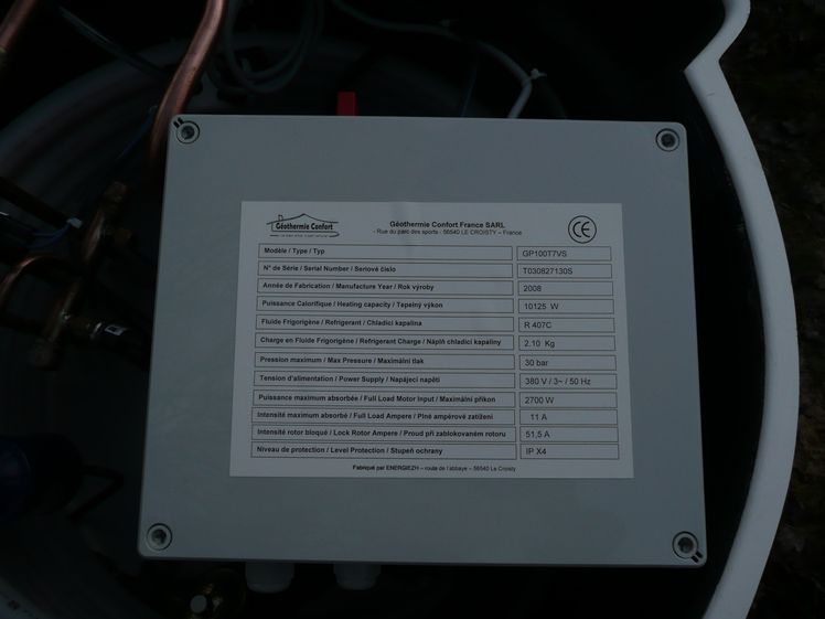

voici la feuille de mise en service tu me crois toujours pas au niveau de la charge de R407C regarde la plaque :wink:

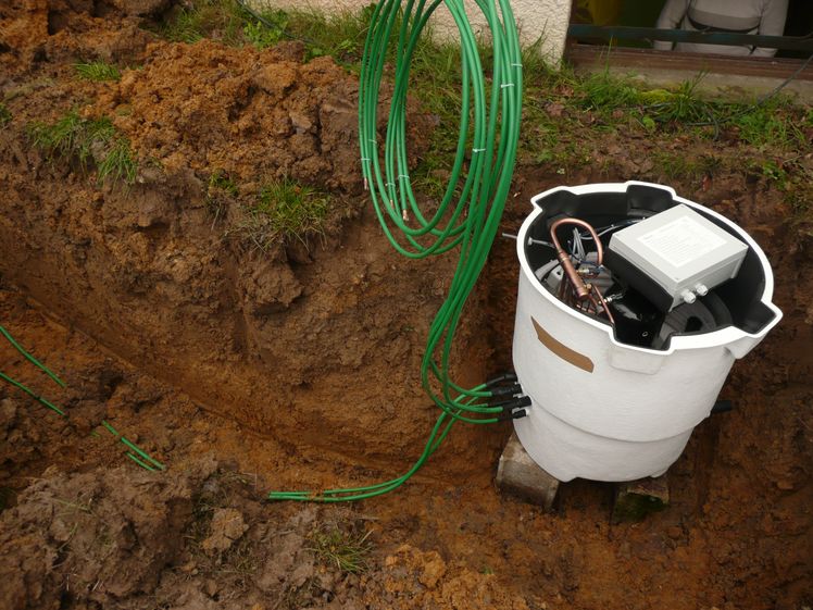

les tranchèes ont été faite bonjour la gadou !!!
voic la pompe montèe :
test des 4 sondes en pression 20 bars (azote) et bien une sonde fuit la 1er ou le foreur s'y est pris à 4 fois pour l'insérer les autres elle sont rentrèes toutes seules moralité : 1 forage a refaire...... :twisted:

C'est même pas 2,5 kg mais 2,1! Bon admettons...

Oui moi aussi tres septique pour les 2 kg 100 de charge je verrais plus dans les 8/9 Kg!
Et aprés reflexion c'est pas possible du tout
