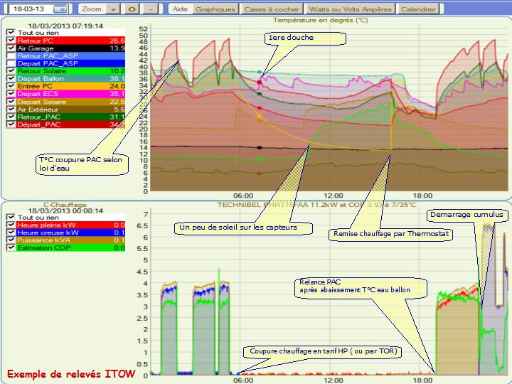

Perso je fais l'entretien moi-meme, et surveille le fonctionnement de la PAC grace aux relevés avec itow ( voir infos sur itow+bas)

- controler la consommation electrique de la PAC vs Temperatures d'eau. Une solution comme itow s'impose ( voir infos sur itow plus bas)

Ce ballon est au coeur du systeme, on peut lui connecter la PAC et d'autres sources ( chaudière, capteurs solaires?, résistance d'appoint, ..) - Suivi des parametres& consommations avec itow.http://itow.fr/
Pour un investissment initial de 250€ avec des frais d'exploitation annuels de 20€, vous pourrez stocker les temperateures et consommations de votre installation, et detecter des dysfonctionements ( maintenance préventive, qui remplace un contrat d'entretien annuel d'installateur).
