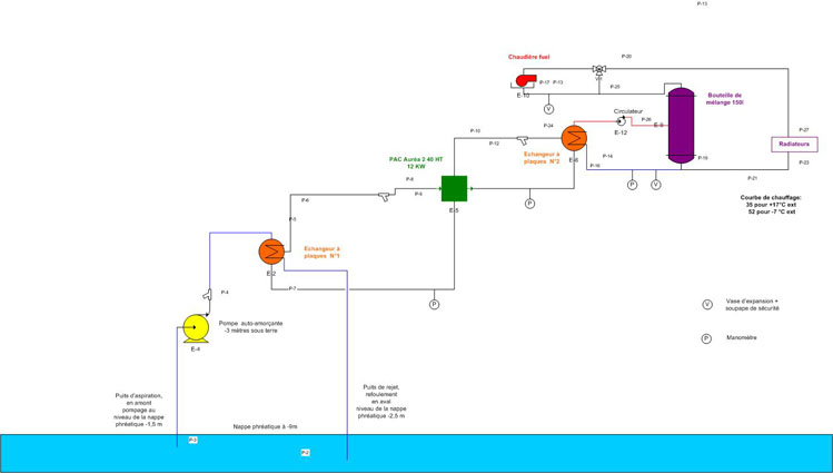

Pac Auréa 2 avec source froide en circuit fermé
Message par JF89BA »
Comme je travail chez un gros installateur de chauffage, je me suis dirigé vers CIAT et avec google je suis arrivé sur ce forum très intéressant.
Pour moi, la nappe doit être à 9m, et j'envisage le forage amont avec une pompe de surface auto-amorçante qui sera enterrée à 3 m de profondeur pour garder une HMT d'aspiration inférieure à 6m , puis un puits de rejet en aval qui descendra à 11 m de façon à permettre un bon échange avec la nappe.
Je préfère utiliser une pompe de surface enterrée , pour éviter un forage de gros diamètre avec une pompe immergée qui coûteraient plus cher.
J'espère pouvoir faire fonctionner le tout en circuit fermé. (ainsi il n'y aura plus que le démarrage et les pertes de charges de l'échangeur et des tuyaux.
J’ai prévu deux échangeurs pour éviter d’endommager l’évapo ou le condenseur de la pac au cas ou ! ( Le circuit de chauffage contient beaucoup de particules noires, et l’eau de la nappe est certainement polluée par tous les pesticides des champs environnants)
Je ne sais pas dimensionner la bouteille de mélange, mais je me souviens d’avoir vu quelque part 10 litres par KW de puissance.
Connaissez vous des revendeurs pour les échangeurs à plaques , je pense que ce matériel doit pouvoir se trouver à 600-700 € HT pour 12 kW ?
Qu'en pensez vous ?

Voilà une idée pour que la pompe de forage consomme moins dans mon cas.
Pour pomper de l'eau à 10m de profondeur et la renvoyer en circuit fermé à la même profondeur avec un débit de 2.5 m3/h et en tenant compte des pertes de charges échangeur et tuyaux une pompe de 400-500 W me semble suffisante.
A l''amorçage , la puissance devra être maximale, mais une fois amorcée il sera nécessaire de faire varier la puissance de façon à ce que le débit soit régulé pour un débit nominal, sinon le débit sera élevé (valeur pour hauteur manométrique faible).
Ainsi le variateur sera piloté de la façon suivante: 100 % pendant les 30s de démarrage puis ensuite à la valeur pour avoir le débit nominal désiré (ici 2.5 m3/h)
Qu'en pensez vous ? :wink:

mais il me semble, RV 45, que votre eau est a 5 metres et non pas a 10 metres !
amicalement !
