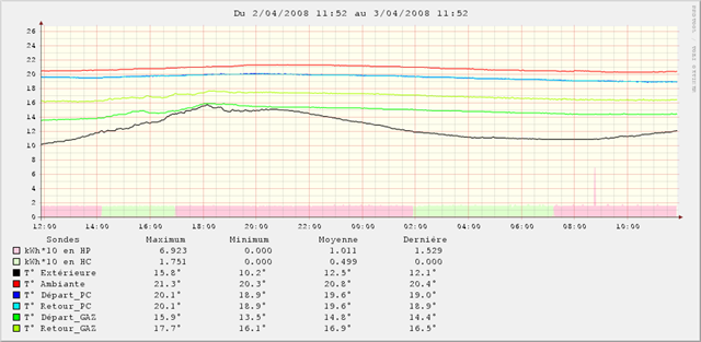

Première journée sans chauffage, mais la PAC fonctionne quand même.
Consommations :
http://pacgry.homedns.org/
La pompe de circulation consomme 93W/h soit 2,232 kW/jour
La conso pour la journée du 3 avril est de 3,602 kW... sans chauffer
La PAC hors circulateur consomme donc 1,370 kW/jour... à ne rien faire
mais,
le circulateur permet grace au soleil capté par le plancher chauffant de répartir la chaleur emmagasinée dans les pièces non ensoleillées.
Consommations :
