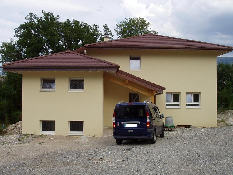

Bonjours a tous!
Tout d'abord merci à tous pour les multiples informations que j'ai pu glaner sur ce forum.
Présentation de mon installation pompe a chaleur air/eau Amzair PA28 SRC.
Maison en construction
-Surface chauffé 170m2.HSP:2,5m.
-Isolation toit: 300mm croisé entre solive à l'étage.
150 mm compréssé sarking pour le demi niveau.
-Isolation mur:Isolation extérieur procédé STO en 120mm posé sur le parpaing.
-Isolant sol: 60mm RDC et demi niveau et 30mm pour l'étage.
-Menuiserie:PVC en triple vitrage.
-Ventilation:double flux codume.
-Appoint a venir:Petit poêle a bois.
Région: Haute-savoie 450m altitude
Chauffage:
170m2 plancher chauffant en loi d'eau sans ballon tampon.
Et je vais finir par une petite question si quelqu'un peu me répondre.
Je souhaiterais installer un gestionnaire d'énergie delta dore,
calybox 320 spécial PAC.
Est ce que quelqu'un connait se produit?
Si oui comment pilote t'il le thermostat d'origine puisque apparemment le gestionnaire d'énergie se positionne à coté du thermostat amzair?

voilà des choses bien faites, alors comme toi on va attendre l'hiver pour savoir comment se comporte ta maison et ta pac.
si tu peux donner les éléments techniques? deperdition de la maison, puissance de la pac pour ta température de base. choix de cette pac, cout de l'installation....
