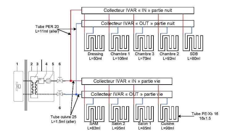

Voici un synop de mon install du PCBT :
La perte de charge du circuit le plus défavorise est celui de la chambre 1 et vaut 2.68mCE (DP Boucle 1.4mCE + DP Vanne 0.1mCE + DP Alim 22ml A/R 1.18mCE).
Je voulais savoir si le réglage des vannes du collecteur partie vie devait se faire par rapport à la perte de charge totale de 2.68mCE ou uniquement par rapport aux pertes de charge de la boucle + vanne chambre 1 (1.5mCE), en gros est ce que l’équilibrage des vannes de ce collecteur doit tenir compte aussi des pertes de charges du circuit d'alimentation collecteur partie nuit.

l'idéal est d'avoir un indicateur de débit sur chaque boucle tout simplement :wink:

+1 avec arnal,
il te suffit de remplacer tes nourrices existantes par des nourices avec debitmetres.
Cette solution est la seule qui te permette de savoir ce qui sa passe exactement, en particulier en cas d'embouage et/ou apres des operations de desembopuage ( c'etait mon cas, j'avais des bouclées quasi bouichées)
Voici un lien où te les procurer , c'est tout monté, ( cout moins de 200€) en principe les entrees-sorties nourrices sont standard (1" 1/4 je crois) la seule chose à verifier est le diametre du PER.
http://www.eco-bricolage.com/collecteur ... PC2206.cfm

J'ai prévu en effet de mettre en place des debimetres à la prochaine purge du circuit d'eau.
Par ailleurs, est ce compliqué de purger le PCBT pour un novice ?
Pour en revenir à ma question initiale, quel est votre avis ?
