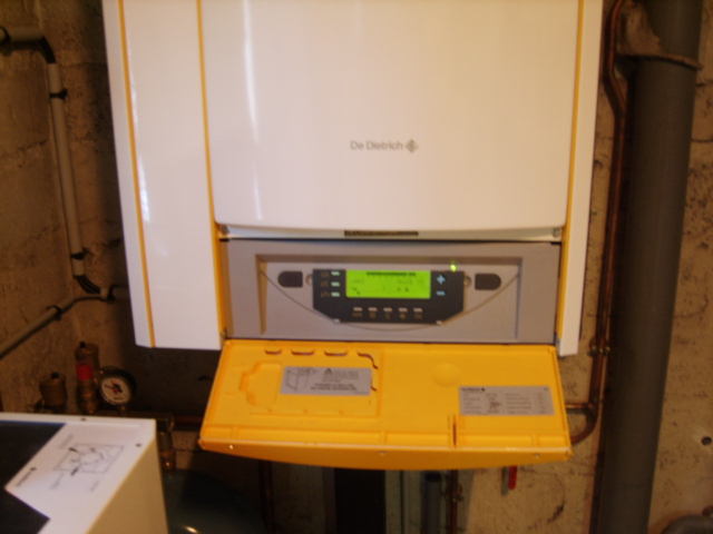

Bien fait mais l'isolation des tuyauteries elle ou ???????????????
Exige d'avoir des tuyauteries isolés!
A moins que tu ai envie de chauffer dehors :lol: :wink:

pour l'isolation des tuyaux je vais le faire bientot
