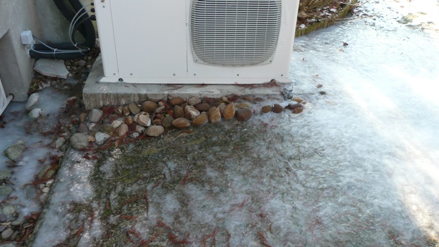

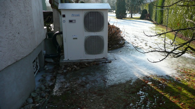

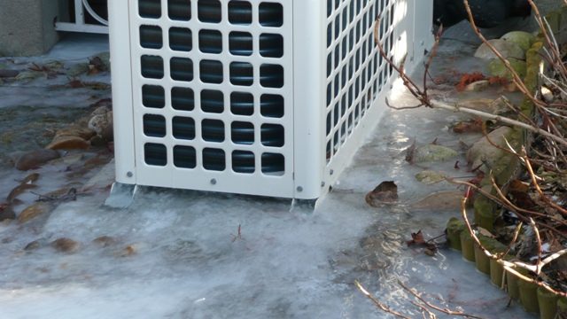

Quelques photos de ma pac (AIRWELL PAC+R) en ce debut d'année 2009 , en Moselle pres de Saint Avold .
Les T° nuit - 13° (15j ) , jour -6° et voila le résultat : plaque de glace impressionnante, mais pas génante , la pompe a fonctionné sans probleme et la releve chaudière fuel ne c'est pas mise en marche .

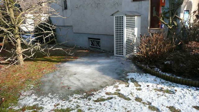

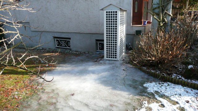

ps: le chapeau en inox sur la PAC est une fabrication maison .

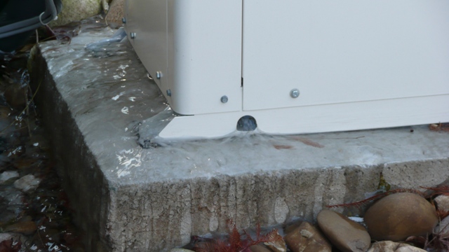

ça lui ferais pas de mal d'être surelevé pour facilité l'évacuation, on voit que l'évacuation est bouché par la glace.
je voudrais pas dépanner ta PAC, impossible de s'en approché avec une patinoire pareil au tour :lol:

Je crois aussi qu'il faudrait améliorer l'évacuation des condensats.

Effectivement très belle banquise :!: :!: :lol: tu en as une plus grande que la mienne qui est déjà assez conséquente également .
Il est vrai que dans l'est de la France, l'humidité fait parti du quotidien rien qu'à en voir mon "freezer"(je suis d'Alsace)
Pour ce qui est de l'évacuation des condensats, une petite rehausse aurait était judicieux je pense, un peu comme la mienne par exemple:

En ce qui concerne les suggestions de modif pour évacuation des condensa , je suis preneur . Merci :wink:
La réhausse est une bonne idée merci , les traverses sont en quel matériaux ?

Chez moi, elles sont en Pvc , mais l'essentiel je dirais, est que le matériel utilisé soit solide d'une part et d'autre part que cela ne rouille pas . Après peu importe :wink:

je n'avais pas vu ton install . je viens de faire poser la même marque et en suis très content ( descriptif dans un message de ce jour sur le site ).
En ce qui concerne l'eau de condensation, j'ai prévu une évacuation avec grille parceque 3 litres d'eau près de la maison toutes les 45minutes, ça peut imbiber les murs.
Ci joint photo à la fin de la période de froid.
Ca c'est bien passé mais c'est vrai qu'une rehausse en plus permettrait d'évacuer mieux
